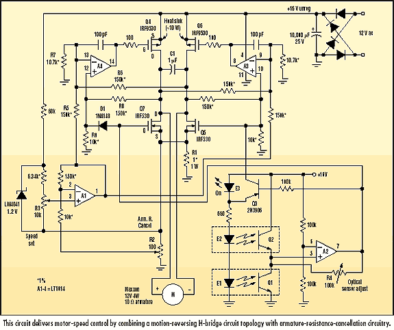

някои може ли да сподели за схема на дистанционно на електро моторче. В смисъл дистанционното да може да го управлява на ляво и надясно.
Пон Окт 16, 2006 11:10 pm
дистанционно управление или управление наляво-надясно?
щото управление налясно :D се прави с т.н. H-bridge а пък той е най-добре с MOSFET
а за дистанционно реазтърси се из форума има инфо

Мерси за схемата. И все пак искам да направя схема с която чрез IR дистанционно (примерно от ТВ), може да се управлява ел. моторче (в двете посоки).
П.П. Нещо неможах да намеря във форума за схема на управление !

Ми ето тази схема,която ти е пратил колегата ще ти свърши работа!
Слагаш едно пикче и си готов!
