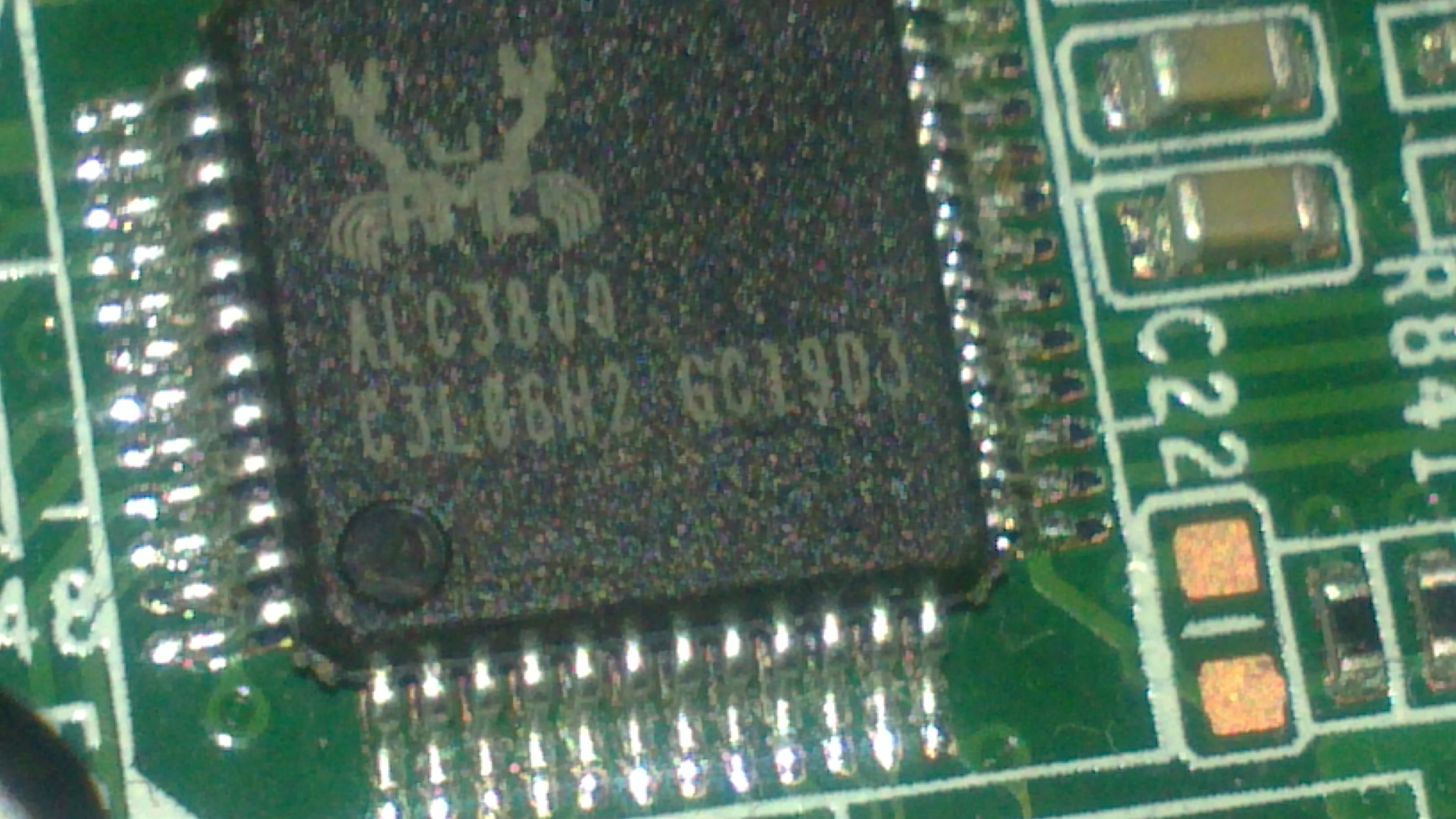

или в риълтек кодека
http://www.realtek.com.tw/downloads/dow ... loads=true

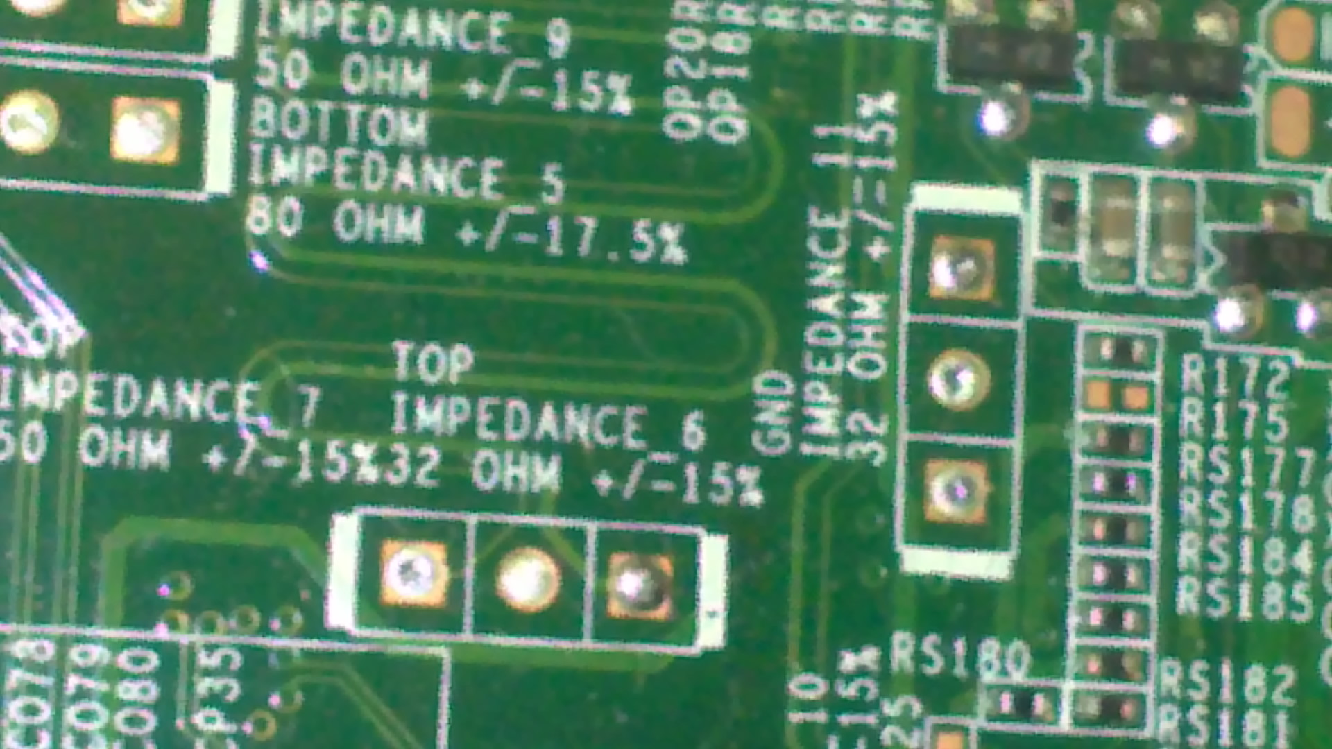

но пък има разни тест точки с импенданси около кодека
а тия нагънати писти статични изравнители за аналогова маса ли са
27052013301.JPG [ 1.09 MiB | Прегледано 5124 пъти ]
19052013222.JPG [ 649.12 KiB | Прегледано 5125 пъти ]

тия импеданси са за тестване на платката и нямат нищо общо с кодека. просто там са намерили място да ги сложат.
може ли да направиш малко повече снимки (на импедансите), че ми стана интересно. но ако може с по-добро качество.
очаквах, че U5i може повече, това не става дори за пиянски снимки.

Омовете са друга история, не касаят потребителя.

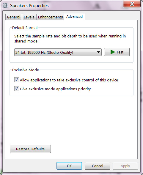

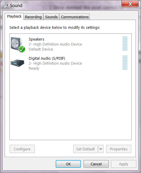

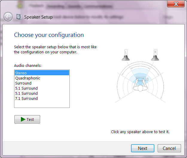

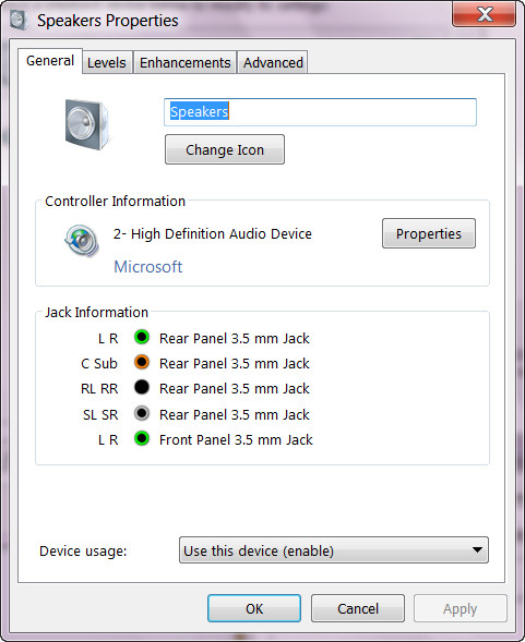

сега закачих говорител на фронт панела и на джъмперите има звук,но пак отзад на жака не ще да пущи нищо..гадост
