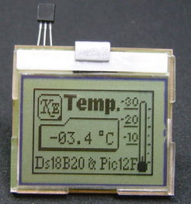

Не мога да разбера смисъла на заданието, при условие че си имаш термометър на таблото. Само да показва текущата температура или да извсетява по някакъв начин за достигането на определена температура? Ако е първото, това от снимката ще ти свърши ли работа?
NokiaLcd-minusOpt.jpg [ 14.75 KiB | Прегледано 3666 пъти ]
NokiaLcd-minusOpt.jpg [ 14.75 KiB | Прегледано 3639 пъти ]
Съб Ное 04, 2006 5:21 pm
Мнения: 913
Кога дойдоха дисплеите кога спретна тази красота? 8O
Какъв софтуер ползва?
Много ми харесва :)
