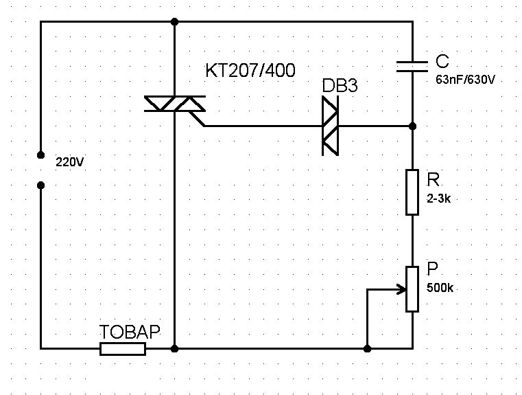

Чет Ное 09, 2006 7:58 pm
Мнения: 374
това е доста просто и вече 2-ра година работи в къщи на един вентилатор :) успех!
bormashina.gif [ 7.88 KiB | Прегледано 4479 пъти ]

Тоя вентилатор не искам да съм на негово място, това става за колекторни вигатели с малко условия, и за активни за активни товари, реотани, лампи .....

МНОГО БЛАГОДАРЯ ЗА СХЕМАТА , ОБЯСНЕНИЯТА И ТЪРПЕНИЕТО
точно за реотани става въпрос

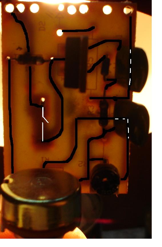

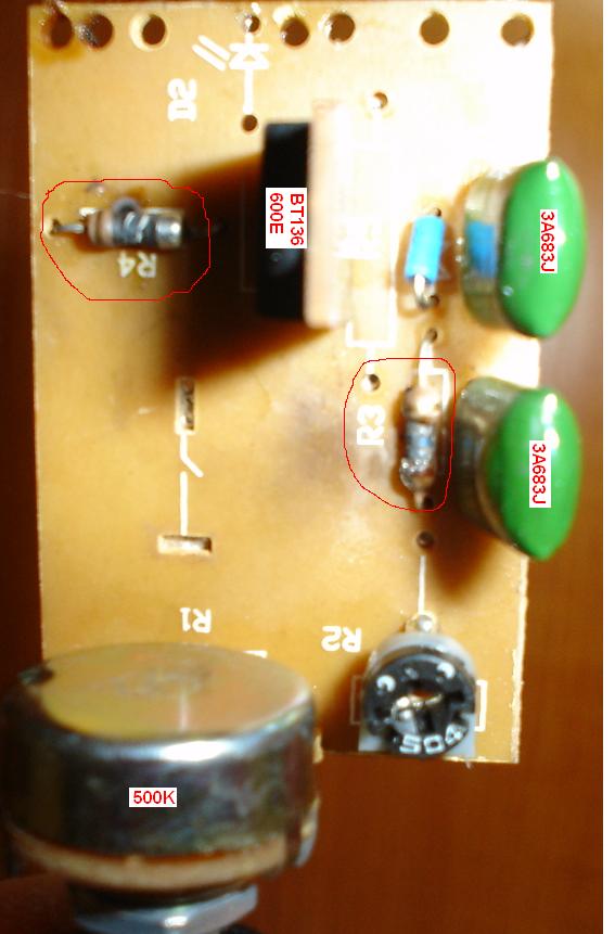

между другото един приятел ми даде нещо подобно от някакъв поялник , но R3 и R4 са испушили и не знам какви са им били стоиностите
някой дали знае

2.JPG [ 44.95 KiB | Прегледано 3093 пъти ]

Смених резисторите и за известно време схемата работи , но после на изхода се получиха 560 волта
как стана това 8O и защо

смених кондензаторите и се оправи
но не разбрах защо
