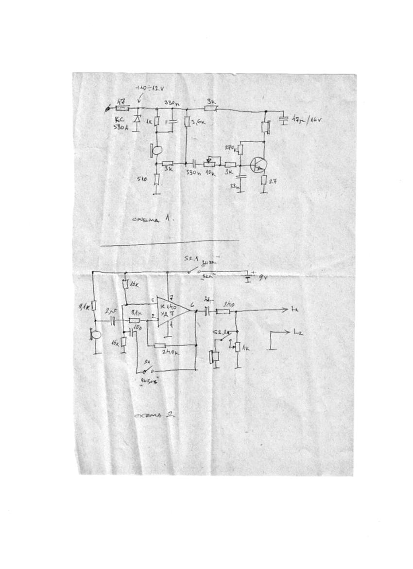

Здравейте ! Дано да е това което търсиш.
Document 001.jpg [ 64.97 KiB | Прегледано 1923 пъти ]

@Lupus, благодаря за инфото. Търся точно тпва, но с "hands free". т.е. система за подтискане на ехото (локално и през отсрещната страна).
