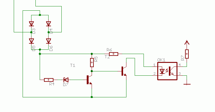

Здравейте,
търся схема / решение за детектиране "вдигане на слушалката" за телефонна линия. Изхода от схемата 1/0 ще захранва МКУ вход. Пробвах с едно решение, ако е необходимо ще постна и схемата. Общо взето два транзистора, ценер (24В) и LTV817 оптрон. Само, че изглежда че при включването на линията преди отпушването на първия транзистор (запушващ втория и спиращ оптрона) централата детектира "off-hook" заради товара през оптрона и напрежението пада и първия транзистор въобще не стига до отпушване. Исках да е с оптрон за да има галванично разделение. Все пак за аудио частта ползвам 1:1 трансформатор и язък за 5-те лева ако детектирането няма да е разделено :)
Благодаря предварително за мненията ви!

Звъненето няма да пречи. Не е от интерес и да се детектира за конкретното приложение.
Прикачам схемата която пробвах.

Предлагам ти следния вариант. Оптрона да е последователно на линията. Може да се наложи успоредно на светодиода на оптрона подходящ резистор и диод в обратна посока.

bobyper написа:
Мислех за това, но съм зависим от това, телефона който се следи да се връзва към системата за да има ефект. А като е паралелно това не е необходимо. В краен случай така ще действам.

darkyp написа:
bobyper написа:
А по тази схема мислил ли си дали не натоварваш много линията с консумацията на транзисторите и оптрона :?
Не е лошо да пробваш , какво е напрежението на линията при вдигнат телефон и след като се задейства това нещо, и ако е под 7-8 волта няма да е добре , може да го приеме за късо централата :)

darkyp написа:
Така е. Даже и друг недостартък - поляритета на линията (ако не позлваш и грец де).
Навремето съм правил така. Взимам оптрон с голямо усилване. Пускам му ток през високоомен резистор, от порядъка на 100к. От страната на транзистора на оптрона се слага пак високоомно съпростивление на колектора към VCC. колектора отива на CMOS вход. Странното е че работи, а на теория май не би трябвало много да работи. По този начин проблема с поляритета на линията си остава де.

plameniv написа:
darkyp написа:
bobyper написа:
45 В при onhook. 21В при offhook. Транзисторите бяха през 1М, сега пред ценера е 10М а другия през 1М, щото през 10М не може да управлява оптрона. В този смисъл напрежението за централата е ОК.

Сетих се и за вариант с отделно захранване само за оптрона... звучи ми глупаво де :)

Два оптрона, диодите им свързани насрещнопаралелно, последоватено на линията. Ако свети един: говори се, ако светят два: звъни се, ако нищо не свети: совалката е паднала.

bateAz написа:
благодаря. ще пробвам. сигурен съм, че ще стане. Да ограничавам ли тока на диодите или той си е ограничен по факт? И още нещо - да забравя ли за паралелния вариант?

токът си е ограничен, нищо допълнително не е необходимо да слагаш в пеървичната страна. Във вторичната може да сложиш по един кондензатор паралелно на транзисторите, времеконстанта с колекторния резистор около 2-5 милисекунди. Ще трябва да ги четеш през 1-2 милисекунди, за да си сигурен, че не пропускаш импулс.

импулс от звънене ли имаш предвид или от вдигане / слагане на слушалката? може би аз не съм разбрал правилно - тока не е константа който ще светва оптроните ли? и те ще мигват само при преходен процес от вдигане на слушалката?

По стандарта, индикатор за вдигане на слушалката е промяна на съпротивлението на апарата, мерено от централата.
Напрежението от 45-60 V пада на 5-8 V.
Звъненето се прави с промяна на поляритета на TAP и RING с честота 20Хц, при запазване на напрежението на затворена линия.
За регистриране вдигане на слушалката е достатъчно да се следи напрежението на входа на апарата.
Не се допуска слагането на дъпълнителен товар в паралел - при тестовете на линиите (новите централи го правят автоматично от време на време), при нарушен товар се блокира (изключва) линията

Може да се използва токово реле с две намотки от по 4 ом и да реагира на ток под 15мА.
