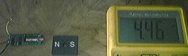

нещо от рода http://www.mikrocontroller.net/attachme ... 8/osee.pdf
по-лесно за реализация е магнето-метричен "радар" тип ОКМ - 2 fluxgate магнетометъра на 60 см разтояние, деференциялно свързани...
АТТ е единия датчик
