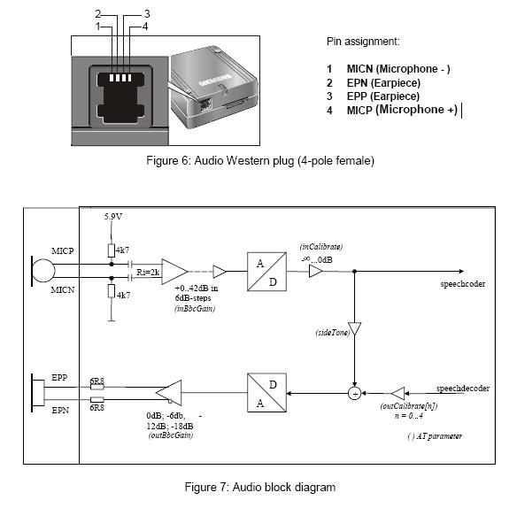

Благодаря за съветите. Вече поръчах един fully differential audio amplifier и ще пробвам с него. Колкото до вида на Аудио изводите ще ги видите по-долу. Сега се замислям и за микрофона. Дали ще се наложи допълнително усилване. Мислех направода да забода керамичен микрофон на една жица :-))). Ох май ще оставя на някой от колегите да се занимава с аналоговите простотии. Явно не ми достигат знания за тях :-(((.

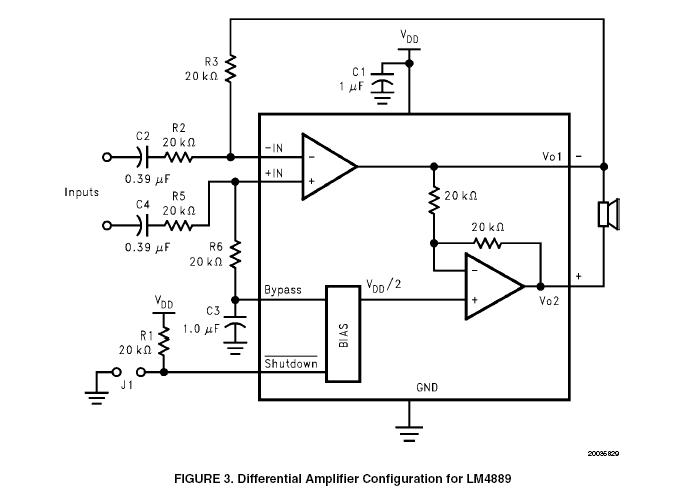

Здрасти. Най-накрая си реших проблема с LM4889. Поръчах си я схемичката през Farnell. Освен това е в доста приличният MSOP корпус :-)). Не се чува никакво бучене и работи перфектно. Благодаря за съветите.

Поздравления, Agamemnon ! Само че 20-те килоома на входа заедно с монтажния/входния капацитет вършат същата работа като моята RC групичка ама е малко по-ненадеждно и много по-скъпо :D
