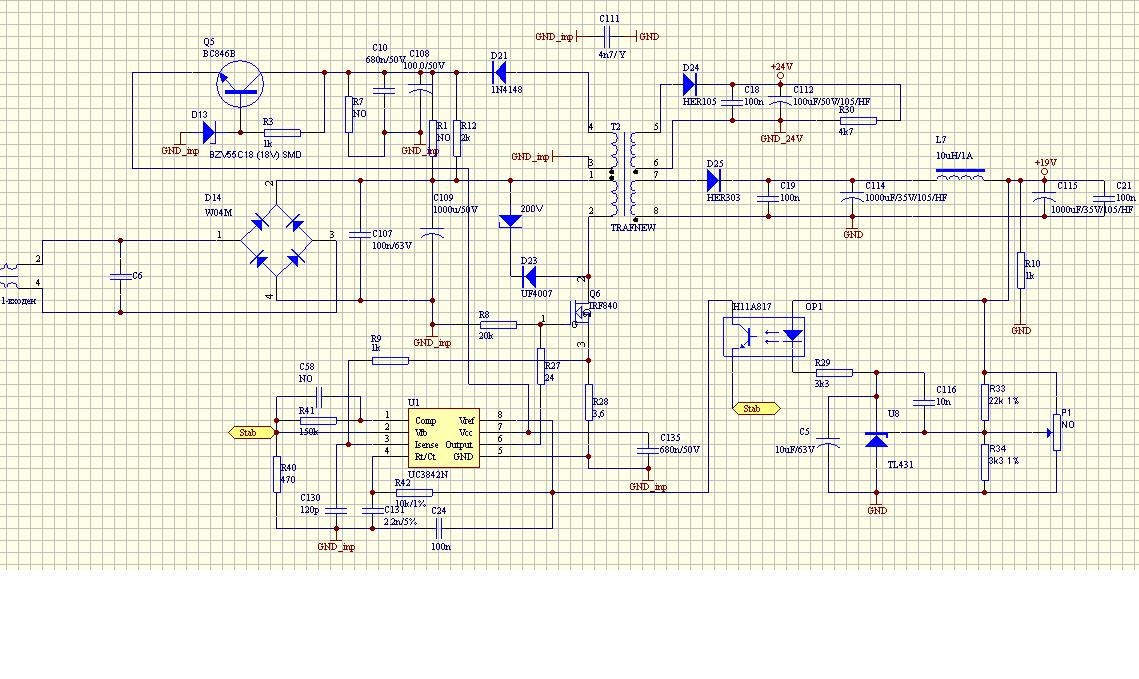

Няколко дена се боря да преработя едно импулсно захранване от 24VDC на 220VDC. Схемата е класическа - обратен преобразувател с UC3842 и ООВ с оптрон и TL431. Направих вече няколко трафа, по различни методики, от различни книги, като даже съм комбинирал формули. На практика работи ама не баш. Проблема ми е че при малак товар, в първичната страна сякаш протичат два процеса - един от много кратък работен(пусков) импулс и един от работния импулс на ШИМа, при което се наблядават доста смущения. Предположих че не ми се разрежда индуктивността и след известни корекции в намотките на трафа и въздушната междина стигнах до такова положение, че при голям товар захранването работи перфектно(вижда се само пусковия импулс от ШИМа, а напрежението върху ключа е като за "снимка"), но при малък товар проблема остава (а захранването работи при много променлив товар).
Ако може да дадете идея какво да го правя, че взе да ми писва да мотам трафове без особен ефект. :?

За съжаление нямам токова сонда. Много е вероятно да сработва защитата по ток че като гледам импулсите са 4-5В, а тя сработва при 1В. Пробвах с няколко трафа които съм изчислявал по книгите на Marty Brown и Keith Billings (намерих ги от този форум). Ползвал съм и формули от различни Application notes на фирми произвеждащи магнитопроводи и трафове. Този който се оказва най успешен е :
- магнитопровод Kaschke 2006 E25/7 с Ae=52кв.мм. Br=0,2T Al=305nH при 0,2мм междина
Lpri =4,66mH (при ток Ipk= 275mA, f = 80kHz) изчислена междина lg=0,213mm , първична намотка 123нав. (Npri^2 =Lpri/Al)
вторичната намотка с най-голяма мощност(за 19В) е сметната по нав./волт на първичната при максимален коеф. на запълване и Uin min - 12нав.
Интересното за мен е че при изчислената междина за всеки траф(най близка стойност с която разполагам е 0,2мм), захранването работи твърдо в не прекъснат режим, затова слагам двете части на магнитопровода с о.2мм междина - общо 0,4 - тогава нещата горе долу се получават.
ДедоБоре на последните ти два въпроса в момента не мога да ти отговоря.
Ето схемата на захранването. Стойностите на елемнтите за ООВ не съм ги променил защото за сега не съм определил по-добри. (че съм малко "зелен" в тая област :? )
shema.JPG [ 177.67 KiB | Прегледано 2949 пъти ]

Оптрона така ли е или просто си го объркал на рисунката ?

1. Обратната връзка да се вземе преди, а не след дросела.
2. C5 пречи, вместо него обикновено се слагат паралелно на C116 още един резистор и кондензатор, вкл последователно.
3. Интересно е как е топологията на платката, това играе яко!
4. UM3842 има един интересен феномен, наречен "Subharmonic oscilations". Ремонтира се обикновено с още един транзистор и малко други елементи във веригата на токовата защита. Проучи Чичо Гугъл!
Опитай тия жокери и се обади какво е станало!

Сякаш се подсетих че в компютърните захранвания няма кондензатор преди дросела , ама там дросела е някакъв особен и 12 и 5 волта се мушат през него , защо не си намериш един такъв тъкмо е като за тази цел ако трябва го преизчисли и пренавии като за твоето напрежение.
Ама защо ми се струва че оптрона нещо не бачка като света , не е проблема в C5 а по скоро тока на оптрона може нещо да куца , виж в справочника какъв ток е необходим и в какъв диапазон трябва да е !!!

Оптрона е така.
И други с които съм коментирал схемата е гледат малко на криво, но в действителност работи добре на 24В, освен това за две години сме нямали дефектирало такова захранване, а изделието работи в промишлени условия.
Ще пробвам bateAz и ще видим.
