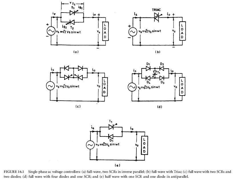

Трябва ти схема на фазово управляем променливотоков ключ, сложен в първичната страна на трафа.
Регулира се ъгъла на отпушване на тиристора и от там се регулира и изходното напрежение на трафа.
Тогава във вторичната страна ти трябва само един мощен изправител.
За разбирача Никола Киров, без четене също не става :) :)
AC-AC_Switches.JPG [ 49.53 KiB | Прегледано 5174 пъти ]
