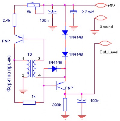

Тоя на линка дето го пуснах по нагоре добре работи тествах го вече , дори му свалих схемата на аналоговата част , ако му се занимава на човека металдетектора е точно 2 транзистора и е много елементарен и лови на 20см всякакви жици в стената :)
Просто на изхода слагаш един мултицет и мериш напрежение !

@plameniv имаш ли инфо за трансформаторчето на феритната пръчка.
Ами пробвай ориентировъчно 30 на 60 навивки ама може и по малко да са и сякаш беше 0.25мм ама коя навивка къде е не мога да ти кажа че съм и забравил да ги препиша. Видях че са навити една до друга почти на цялата пръчка равномерно на 1 ред . :)

Ами пробвай ориентировъчно 30 към 60 навивки сякаш беше 0.25мм ама коя навивка къде е не мога да ти кажа че съм и забравил да ги препиша :)
То и ще зависи и как са сврзани краищата, но разклати ли се генератора ще стане. Благодаря :)
Просто на изхода слагаш един мултицет и ......
Това добре , но темата е как да намерим мястото на прекъсване
на един проводник ,а не как да ловим всякакви жици и арматури.
