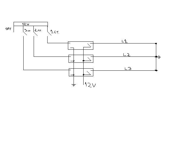

Нарисувах набързо една схема за запаралелване на 3 намотки, но нещо не ми идва на ум как да го направя да ми ги пуска на степени
Например: 1 ст. -> работи само едната намотка
2ст. -> работят 1 и 2 намотка
3ст. -> работят 1,2 и 3 намотка
ето и снимката, и пак казвам на пеинт го драсках сега че нямам в моемнта възможност на друга програма да го рисувам, може ли някои да ми даде някож друга идея как би станало
untitled.JPG [ 14.18 KiB | Прегледано 980 пъти ]

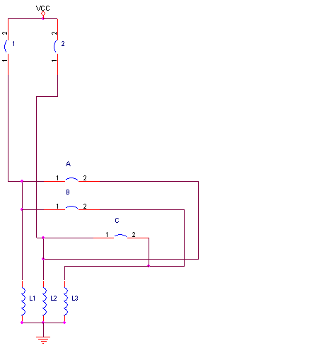

Ами ето ти една идея:
1-ва степен - работят намотки 1 и 2 : Включени контакти : 1,А
2-ра степен - работят намотки 1 и 2 и 3 : Включени контакти : 1,А,В
3-та степен - работят намотки 2 и 3 : Включени контакти : 2,С
4-та степен - работи намотка 1 : Включени контакти : 1
5-та степен - работи намотка 2 : Включени контакти : 2
sch.jpg [ 651.57 KiB | Прегледано 1001 пъти ]

Ки4о написа:
аз изкам да ги управлявам с един галетен ключ с 4 позици, не мисля че това ще ми сварши работа, маи накрая ще стане с едно ЦК ключе само включено и изключено:) мерси все пак

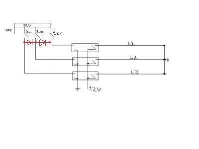

Хайде от мен да мине, ама не е лошо да прочетеш някоя книжка, а не да чакаш на готово.
t_untitled_105.jpg [ 18.31 KiB | Прегледано 975 пъти ]
