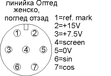

линийките на ОПТЕД са 15 волтови. Имаше само една малка серия от 1999-2000 на 5 волта.[/img]
opted.gif [ 3.24 KiB | Прегледано 2143 пъти ]

Подвеждаш!
Показаното разположение е за датчик с аналогов изход, който е относително рядък. Обичайното изпълнение е с диференциални дискретни изходи.

Подвеждаш!
ОПТЕД произвеждаше линийки основно от този вид, с растер 20 и 40 микрона. За да стигнеш до TTL си имаше ИФ-5 (импулсен формировател, *5). Цифровата индикация на ОПТЕД съдържа такива формирователи, на голяма платка. 1-2 години преди да затворят, някъде 1997 г. май беше, купиха старата разработка на ОПТИМА за линийки с изходи на 5V, но от тях са произведени нищожни количества. На тях куплунга е РС-10, а не РС-7. За разлика от старите, които все още се намират тук-там залежали.
Както и да е, без да се види поне типа на устройството от табелката, само си бъбрим.
