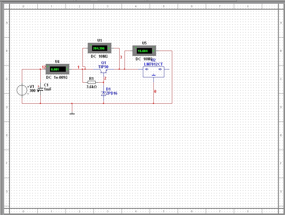

Според вас това дали ще работи?
Регистриран на: Сря Яну 03, 2007 8:52 pm
Мнения: 89
Местоположение: Димитровград
Мнение Според вас това дали ще работи?
И има ли друг начин без да ми се налага да използвам траф. Устройството разполага с ~220V и изправено.
untitled.JPG [ 726.25 KiB | Прегледано 2435 пъти ]

А как ще грее :D

Да не съм на мястото на тоя дето ще го включва!
Пон Апр 14, 2008 12:44 pm
Има и то много начини, ако е за консумация няколко мА, разбирай 2-3 ... ще стане, тогава и трназистор не ти трябва, смъкваш на 10-12 с диод и резистор и от там стабилизатора за да имаш стаблност все пак, ама по одбр ес някой друг, не с тоя.
Ако ти трябват над 100 мА зарежи тая работа, 295*0.1 = 29.5 ..това е мощноста която ще се разсейва, отиваш към калорифер :D.
Виж TNY на powerint, само с дросел и тоя чип сваляш със сравнително добро КПД. Също с тоя чип и траф който го има готов в комет може да изкараш 10-на W че дори и повечко.
Пон Апр 14, 2008 12:53 pm

Има.
С каква да е схема за импулсно управление на активен товар

За спорта - R1 трябва да има по-голяма стойност. Токът през ценера трабва да е примерно 3мА, а не 80.

Проблема е че не ми се преправя да намеря място на трафа, ама ще трябва.

Е точно по този начин ще има големи фоерверки... :D
Но пък има друг начин подаваш променливото през кондензатор. Върши работа за малки тоци и когато не ти трябва галванично разделяне.

Колегата първо май трябваше да каже и колко е консумацията - ако наистина е малко има решения...

Около 100mA, и с кондензатор няма да стане.

kirchi написа:
http://home.comet.bg/shop/datasheet1.html?ID=24501
Това е 12v/ 0.1А :wink:
Като гледам не са кой знае колко пари и не заемат много място, Има и 0.5А

Едно време всичките схеми за управление на симистори ги захранвах през кондензатор щото импулсното дори и сега не е по-евтино. Един таймер за акумулираща печка (с CMOSка, симистор и светодиоди) работи 15г нонстоп и скоро го пенсионирахме заради печката.
Схемичката е проста, осигурява 30мА с 1мкФ при еднополупериодно захранване. Значи за 100мА ще трябва 2,2мкФ и двуполупериодно.
Изчислявах изхождайки от: C=(I*t)/U или I=C*U*(1/t) , напр.: I= 1мкФ * (310V-12V) * 50Hz при еднополупериодно изправяне. 100Hz при двуполупериодно. Изненадващо си пасна с реалността.
Ще я опиша, че ме мързи да чертая: "фазата" преминава през ограничаваш резистор поне 0,5Вата: R= 600V / Iимп.макс на диодите. После е кондензатора за поне 470V. След това един ценер към "нулата": ограничава и служи за обикновен диод. От точката между кондензатора и ценера токът се взема през диод и се подава на изглаждащия кондензатор от порядъка на 1000мкФ. Това е еднополупериодният вариант, де.
Олеле! Чак сега си проверих формулата и се оказа, че става дум за 2-а пъти по-малко ток. Попарен съм, старост-нерадост :) Формулата е вярна, само аз не си спомням да съм ползвал 2.2мкФ кондензатор... Склерозата е лоша работа! :)
