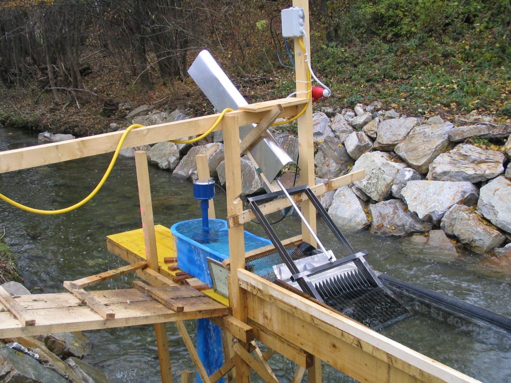

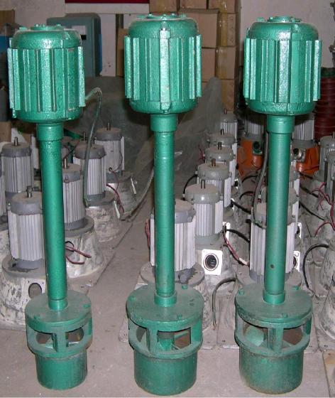

В България има ли такива водни генератори
http://mcu-bg.com/mcu_site/exchange/img_7160_460.jpg
IMG_7160.jpg http://mcu-bg.com/mcu_site/exchange/hyd ... or_265.jpg
IMG_7160.jpg [ 386.29 KiB | Прегледано 2763 пъти ]
Коментар на файл: http://mcu-bg.com/mcu_site/exchange/hydro_generator_265.jpg
Hydro_Generator.jpg [ 49.55 KiB | Прегледано 2755 пъти ]

brabra написа:
Мога да ти цитирам поне 5 хижи в Стара Планина които се захранват от собственни ВЕЦ-ове.
А това беше първия линк от гугъл на тази тема ...
http://www.vaptsarov-bg.com/models.php?lang=bg&id=67&ver=2&index=9
