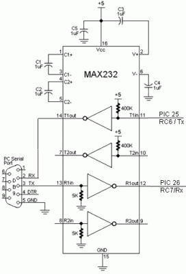

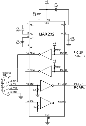

Седнал съм да сглобявам една схема по сериен канал с MAX232.Реших да измеря напрежението към РС-то и от изхода на MAX232 е 18 волта което ми се вижда множко.Схемата на свързване е тази,но с разлика че кондензаторите ми са 10 микрофарада на 35 волта и С5 е 220 микро което не мисля че е проблем.До сега такова нещо не ми се е случвало.Чипа е производство на ТI.Някакви идеи ?
