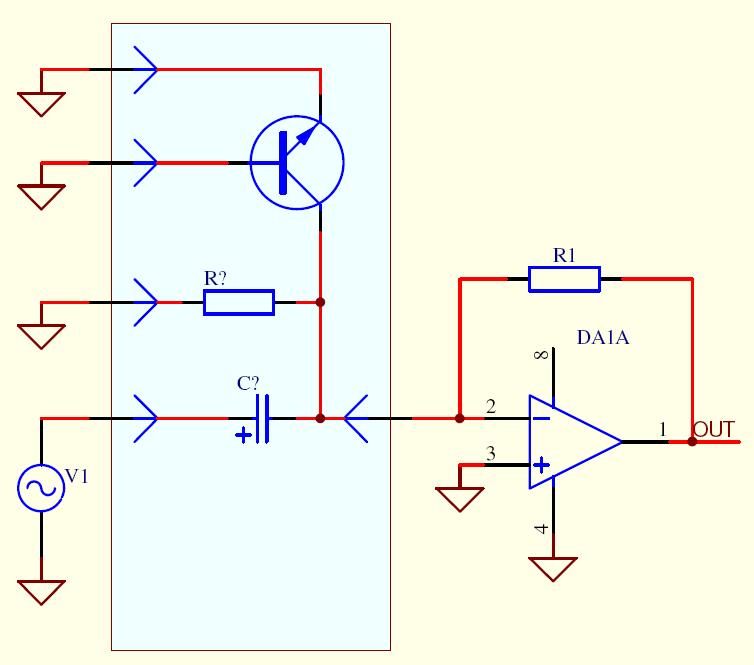

Е, задачата не е невъзможна. На картинката е показана идеята:
- към единия извод на компонента се свързва генератор (добре е да е под 0.5V, за да не се отпушват PN-преходите)
- другият извод се свързва към преобразувател ток-напрежение; ключовият момент е, че входното му съпротивление е приблизително 0
- изводите на всички компоненти, свързани към изходния терминал, се свързват на маса; тъй като потенциалът му е също около 0V през тях не протича забележим ток
От там нататък по изходното напрежение може да се пресметне проводимостта на елемента за тестовата честота, а от там - и стойността му.
Този метод се прилага за тестване на монтирани платки, но нямам под ръка линк към повече информация. Може да потърсиш по ключова дума "in-circuit test".
SCH1.JPG [ 35.9 KiB | Прегледано 3394 пъти ]
