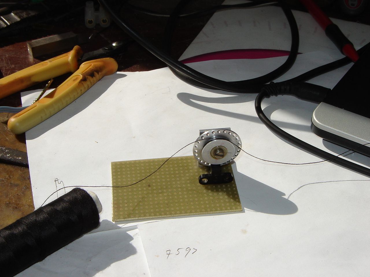

Мнения: 1760
Бях правил нещо подобно ... :)
makara.jpg [ 135.64 KiB | Прегледано 2648 пъти ]
Чет Окт 02, 2008 8:34 pm
mitko_el написа:
това шевна машина с ЦПУ ли е? :)
Чет Окт 02, 2008 8:40 pm
Мнения: 1760
MYXATA написа:
Тест,конеца дали не се е скъсал беше тая измишлявица.
