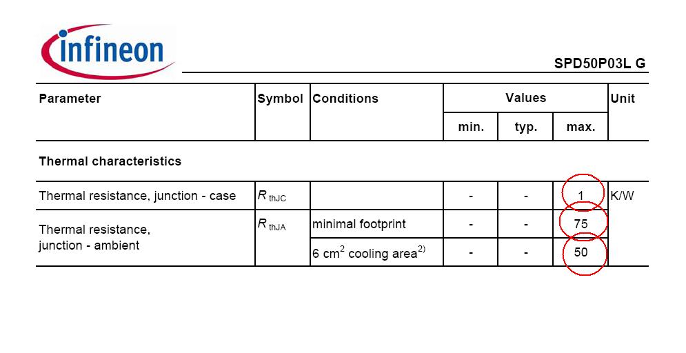

Хора са му дали ясно параметрите:
1. Ако поддържаш 0 градуса на корпуса, при 150 вата, ще имаш 150 градуса на кристала
2. Без радиатор и 0 градуса околна температура, при 2 вата ще имаш 150 градуса на кристала
3 С 6 квадратни сантиметра охлаждане на платката и 0 градуса, при 3 вата ще имаш 150 градуса на кристала.

Параметрите се ясни. Проблемът е как да поддържам 0 градуса на корпуса. И защо въобще дават, че този корпус може да държи 150W, като условията за това са практически безсмислени.

На практика транзистор в такъв корпус може да се използва за ток много по-малък от максималния допустим в стационарен режим. И ограничението идва само от корпуса, защото не може да се монтира радиатор. Като го претеглям на око, не бих си позволил да го товаря с повече от 0.5W.
