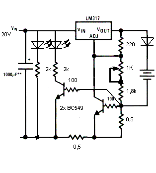

устройството с такъв дозаряд е аларма за къща - всички аларми които съм виждал са или с лм317 или някакъв друг тип линеен стабилизатор, ограничаваш тока, ограничаваш напрежението и ето ти зарядно. най често ползваните акумулатори там са 3 ампер часа(мисля че толкова беше стандарта) и си карат с години постоянно на дозаряд. до колкото знам за да не съхнат много е важно напрежението да е под 14в, за стайна температура препоръчват 13.8в, но варира доста от температурата
аз си бях разработил една платчица за 1.3 ампер часовите (такива ползвах на времето за една джаджа, но тя не се оставя дълго на заряд) колкото акумулатора, директно се запоява на клемите на акумулатора с лм317 ограничено на 200ма и 13,8в. първата бройка я бях пуснал преди 5 год. до преди 5-6 месеца си е бачкало без проблеми но са забравили да го заредят след като са го ползвали и миналата седмица смениха акумулатора, за това си мисля че разряда е много по опасен от заряда
схемата която ползвах е от един от даташиитовете на лм317 за 6в акумулатор
ето я с малко доработки
circuit1.GIF [ 8.33 KiB | Прегледано 9907 пъти ]

гарантирано няма мемори ефект, ако намаля капацитета то е по някаква друга причина
като си блъсках главата като теб сега дали това дали онова бях попаднал на един пдф от някъв производител, имаше всички графики на каквото се сетиш и тогава заключих че оловния акумулатор е най лесен за употреба и схемата с лм317 е напълно достатъчна - това си е все едно реле за кола, та нали и колите така работят
в последствие като видях и по алармите как го правят ми стана ясно че наистина няма смисал от повече, там имат сериозни процесори но зареждачката не е вързана, веднъж не ми се правеше платка и си изрязах от една аларма едно ъгълче с ножицата за ламарина :D грец кондензатор и лм317 ...
но до колкото си спомням на 7.2 амперчасовите за 1/10 заряд лм317 не устисква и май слагах допълнително транзистор.... не помня вече само една бройка беше... така че мисли нещо по здраво, ако е линеен бая загуби има
