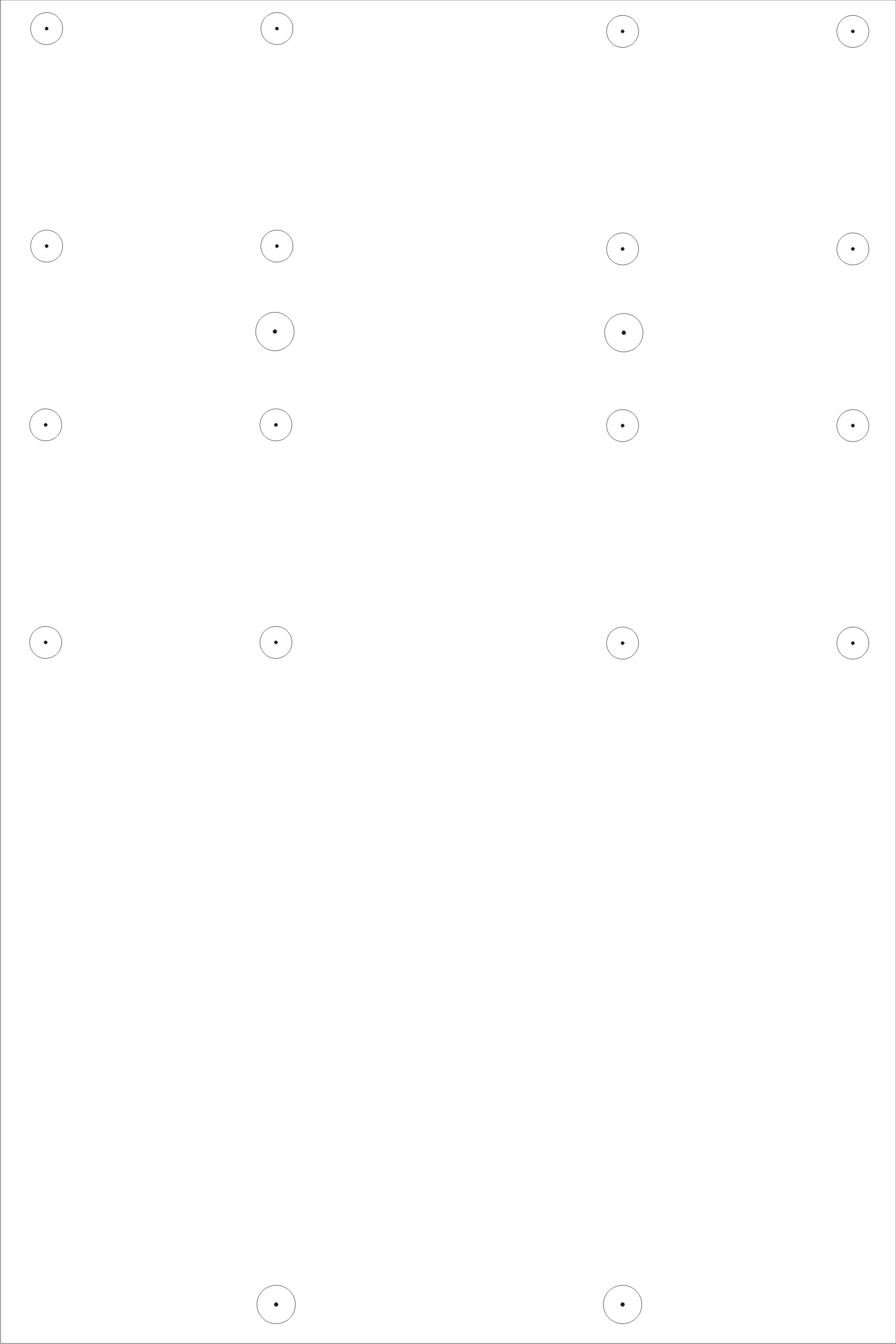

Значи на фрезата...все пак трябва да разчертая предварително местата на отворите за да имам контрол по време на пробиването. Да се направят ли предварително центрови отвори или направо с бургията? Ето и чертежчето за местата на дупките, хубавото в случая е че са в линия.

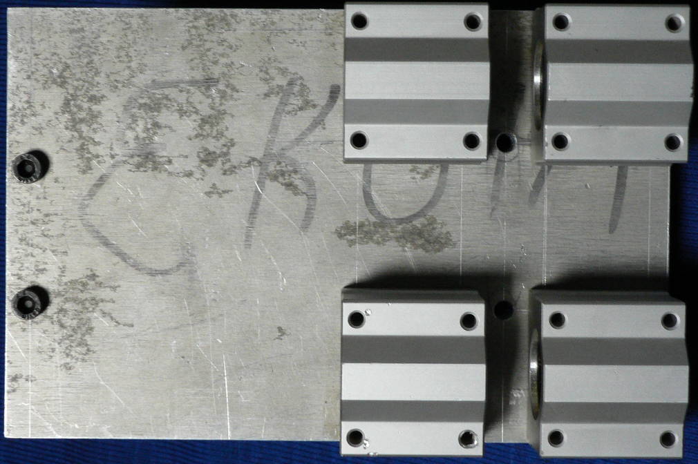

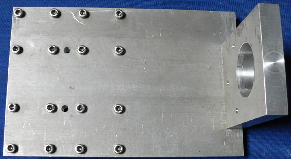

Не е довършен детайла съвсем, остават един сряз, резба, разпробиване на отворите донякъде за да се скрият главите на инбусните болтове.
P1060562.JPG [ 71.12 KiB | Прегледано 1736 пъти ]
P1060559.JPG [ 92.98 KiB | Прегледано 1735 пъти ]
P1060550.JPG [ 68.93 KiB | Прегледано 1732 пъти ]
