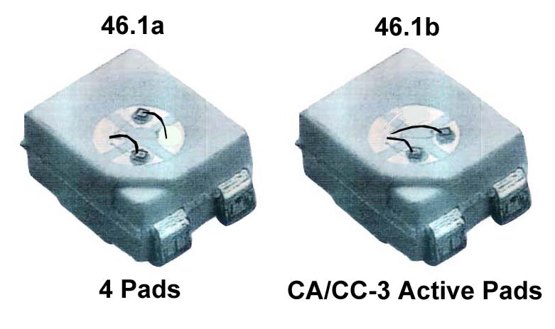

Производителя ми казва, че светодиодите не могат да се запояват с IR, проблема ми е че 7000 светодиода хич не ми се редят ръчно по платките...
Някаква идея да ги монтирам машинно?
Корпуса е като този на снимката 46.1а

Ето това са ми написали в проформа фактурата:
"This LED are of manual soldering grade only. Not suitable for IR – Reflow Soldering"
И на мен и се струва странно. Писах им майл за подробности. :?

Нищо смислено в отговора, просто това не може а онова другото може:
"We have different configuration for Reflow soldering type.
see the aattachment and select the model in 46 1a type .
this is SR-SG - the brighness is lower than the UR-UG.
This is guaranteed for IR reflow."
Да ама тези които ми предлагат да ползвам са с наполовина по малка яркост... :?
Комедия... :?

явно си има някаква органична причина да не се пекат.
то си пише: max storage temp 100C. пък и щом са го натякнали и във фактурата даже, явно не носи на температура.
това май е доста древен диод (като пластмаса)?

Явно материала от който е изработен светодиода не позволява запояване с IR, поне аз това успявам да измъдря гледайки описанието на светодиода.
Защото ми оферират да купя същия тип светодиод, но с яркост наполовина(SR-SG) , а не това което съм си харесал(UR-UG)...
Много се замислям дали да не ги попитам след като трябва на ръка да се монтират да им пратя платките и те да монтират 7000 светодиода... :?

Дали пък корпуса пропускащ светлината не е от някакъв лесно топим материал? Все пак една от най-евтините и прозрачни пластмаси е .... найлона :) А съответно по "устойчивите" са с по мътен корпус.....

Не мисля че тази разлика в яркостта я постигат с различен корпус - различна прозрачност, двойно е все пак :)
Имам мостри и на двата вида светодиоди, ще пробвам да запоя няколко UR-UG с IR и ще разберем какво става. :wink:
Виж datasheet-a. Качил съм го по горе.
Не би трябвало. По принцип трябва да ползват епоксидна смола, която си е прозрачна по принцип.
