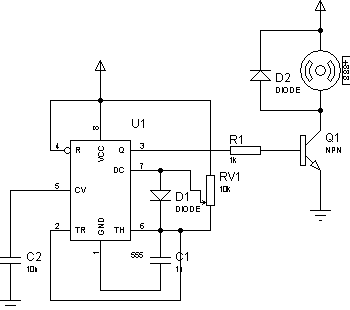

Аз имам тук една схемичка ама искам вместо биполярния да сложа полеви транзистор IRF4905 ама незнам как става някой ако може да каже ще му бъда благодарен

Имаш различни възможности за управление на PMOSFET-а, например с предназначеното за това
драйверче TC4420 (около 1-2 лв в Комет).
Изхода на драйвера го свързваш към гейта на IRF4905 през съпротивление 30-50 ома.
Входа на драйвера - към общата точка на R5 и R6, R6 бих го намалил на 10-20К.
Липсва обратния диод паралелно на мотора.
Мощния транзистор трябва да е близо до останалата част от схемата.

Заменяш директно биполярния с П-МОСа и си готов. б-е-к трябва да отговарят на г-с-д.
Драйверче не ти трябва в случая!

Малко не ми е ясно това драйверче за какво е директно да се управлява полевака или допълнение към моето предложение :?: :?: :?: :?:

Ji4ka значи няма да е необходимо да се слагат допълнителночасти за да работи IRF-а:?: :?:

аз мислех че е ясно, но: драйвера се добавя към твоята схема, за да повиши товароспособността на 555, между общата
точка на R5 и R6 и гейта на полевия транзистор.

Даже може да махнеш Р6 а Р5 може да го намалиш на 100ома. Но и така ще си бачка. Само се увери че тоя полевак се отпушва стабилно при 10 Волта , което е 99% вероятно ,но все пак прегледай даташита. 555 е хубаво да е биполярната версия, а не ЦМОС, макар че и с нея ще работи.

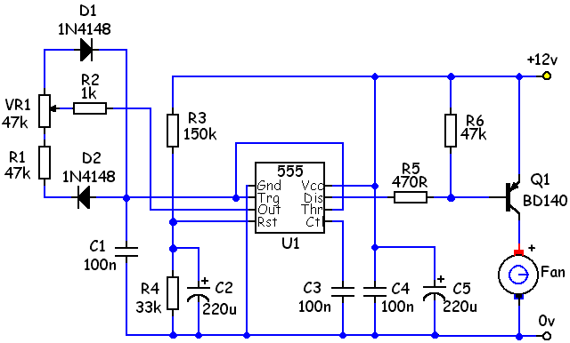

Той не взема от изхода а от discharge, който е отворен колектор.

Вярно, не го бях забелязал. :oops: Тогава да си остави същите елементи, даже R6 е хубаво да се намали на 4.7к в случая. Въщност входа на полевия може да се разглежда като кондензатор с капацитет 1-2nF , така че всичко се свежда до "настройка" на RC-верига.

Пак няма да стане, според теб колко време ще му трябва да капацитета гейт-сорс ( в случая 3000 pF) да се разреди през 4,7К?
Дали няма да почне да пари тоя транзистор?
Не че неможе да стане и без специален драйвер, но трябва да се предвиди нужното, например като се смени
свързването на таймера, или се добави още някой друг елемент, който осигурява по-мощен изход. Ами ако реши да сложи
2 транзистора?
