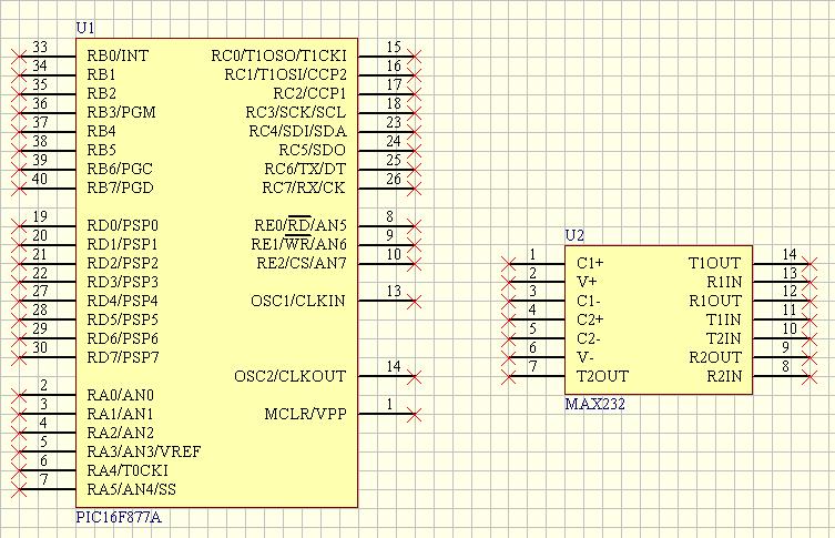

Коментар на файл: В тази схема, няма видимо никакви връзки, но Protel ще генерира мрежите (
GND
U1-12
U1-31
U2-15
VCC
U1-11
U1-32
U2-16
netlist1.jpg [ 90.27 KiB | Прегледано 3847 пъти ]
