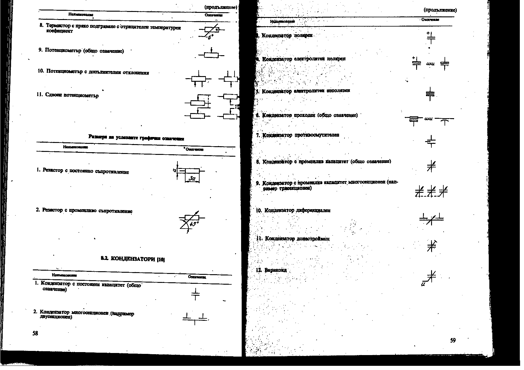

Трябват ми стандартните размери за резистор, ключ и неполярен кондензатор.
Трябва да направя една графика, а съм забравил какво съм учил по ТЧ навремето.

Има някакво ограничение и не мога да пусна копията тука . Не ще да ми приеме bmp файл. Те са от една книжка от 1988г - Буквени и цифрови означения в радиоелектрониката. Ако дадеш някака email, ще ти ги пратя.

Сря Май 13, 2009 9:47 pm
bds.gif [ 39.88 KiB | Прегледано 1529 пъти ]

това са символите а за размери - резистор 2/6 3/9 4/12 мм , кондензатор - 2мм между "плочите" а те 4 мм , диод 5мм ,
