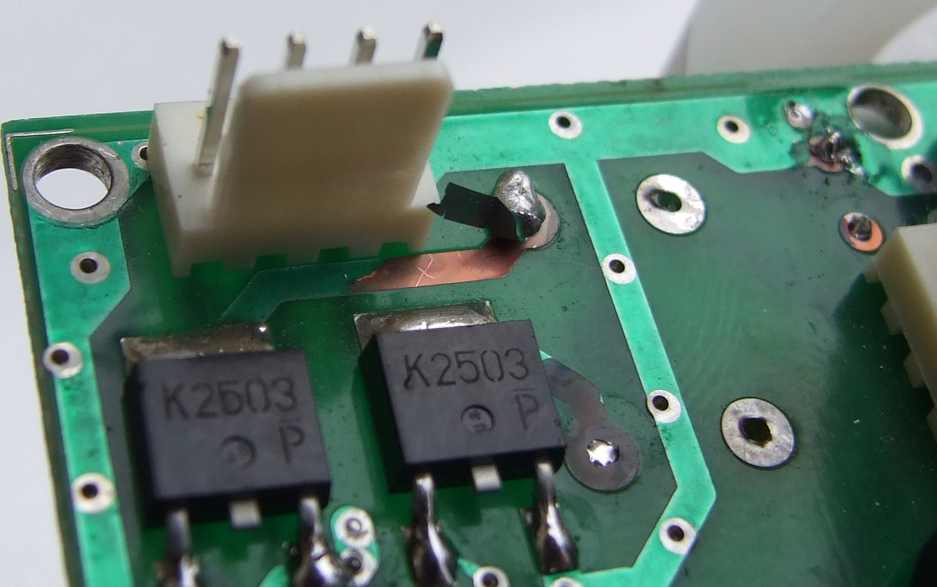

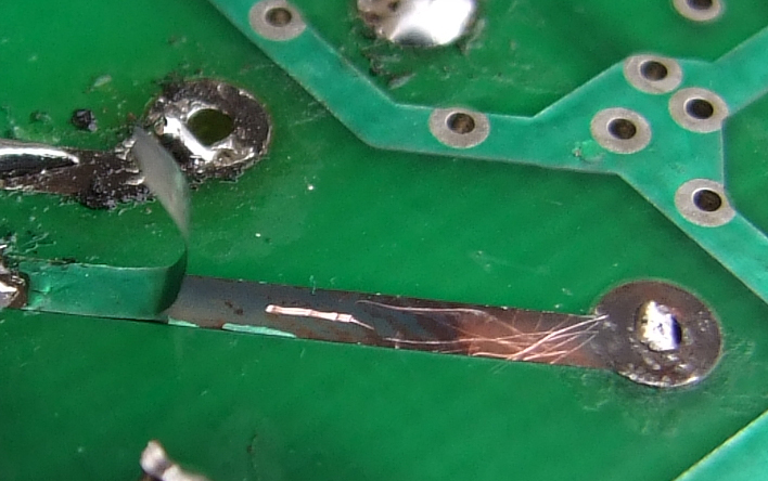

Калаеното покритие се отлепва от медта заедно със солдермаската.
Проблемното изделие има три платки в кутията, като проблема се наблюдава само на тази. Няма следи от влага, няма изтекли електролитни кондензатори. Пробвах да презапоявам, ефекта е тинола остава по крака на елемента и по човката на поялника, но не и по контактната площатка. Комедия...
Кофтито е че тези платки са правени на 4 партиди като една от четерите партиди е правена в друга платкажийница и не мога да кажа точно коя е. :?

Пистата изглежда като претоварена, но не с късо, ами да речем с 50% повече ток, отколкото може да носи.
А пък може и производителя да има вина, да речем точно там да не е калайдисано като хората, щото се вижда че няма грам метал върху медта. Във всички случаи е окислена медта, тръкни с малко шкурка за дрехи или гумичка "Шумен" от 0.06лв. и ще я калайдисаш лесно ;-)

Със сигурност не е претоварена по ток. Ако платката е загрявала то цвета не само на медта щеше да се промени а и на солдер маската.
Намерих още нови не-монтирани платки от същата партида, при докосване на поялника до някоя контактна площатка покритието на контактната площатка се стапя и остава по поялника а отдолу - окислена мед... :?
Довечера ще сложа снимки.

Ми баш на made in BG си прилича, сякаш не са изчистили медта преди да нанесат калай-оловото.
Или пък е поредната ROHS изненада, ако не е калай-олово.

не ми прилича на горещо изравнявнена платка?
ако е с някакво химическо покритие не е чудо на чудесата този ефект.

Това явно е едно от малкото места дето продължават да слагат тинол под солдер маската... Може би щото първо го нанасят галванично или химически...
При такива платки много лесно пада солдер маската която е върху пътечката - припоя сякаш се промъква под нея
