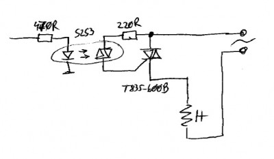

Здравейте,
От два дни водя една епична битка с елементарен проблем. Имам един триак дето го търкалям от микроконтролер. Обаче не ще да бачка да му се не види! Опитвах какво ли не, със, без ZC синхронизация, намалявах резисторите до някакви безопасни според даташитовете нива (220 и 160 ома съответно) и все не ще. Пробвах с още една схема и пак същото. Пробвах с трета - пак същото.
AC апликациите са на страшна дистанция от традиционната ми сфера на работа и досега никога не съм си имал работа с триаци и подобни на тях. Ако някой може да ми помогне с някаква идея как да го подкарам това, ще съм адски задължен. Тука съм закачил веригата като рисунка. Това естествено не е целия контролер а само проблемната част от него.
Мерси!

Сякаш този резистор 220Ом е много голям ама пак трябва да работи.
Трябва да си подбереш резистора на оптрона според упътването какъв ток му е нужен!
Напиши малко по четливо какъв ти е оптрона и симистора да ги видим в google какво ще излезе за тях?

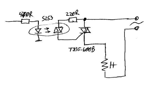

Виж тази схема съм я тествал и бачка пробвай по нея макар че няма голяма разлика.

///а ти с това 470 ома сигуряваш ли поне 5 милиампа на светодиода?

Някои тиристорни оптрони искат 10 мА през светодиода.

//сега се позачетох, че не си уточнил товара - ако е двигател може да се наложи 2 тиристора, вместо симистор!
Май се оказва, че не е същото......... и не е елементарен проблема.........

Товара бих го сложил откъм другия анод. После не се разбра кое не работи - оптрона или симистора? А тестовете можеш да си ги правиш и с DC волтажи 15-20V.

И аз бих ти препоръчал да си сложиш товара на другия анод и от анода да вземаш с резистор напрежение към управляващия електрод.
И всеми го пусни триака без оптрон, само със съпротивлението към управляващия електрод, така ще разбереш работи ли триака или е заминал.

Мерси за предложенията и отговорите! Проблемът е решен. Преместих товара на другия анод и тръгна. Само не ми стана ясно защо се получи така, нали уж двата анода са равнопоставени? Сега имам осем контролера дето трябва да ги преправям на ръка... :(

Напротив - не са равнопоставени. Очевидно е, че управлението е само спрямо единия анод - най-малкото това е разликата. Най-лесно е да приемеш симистора като един вид биполярен транзистор A2=C ,A1=E, G=B.
A1 и G са свързани с почти омично съпротивление и през него товара може да влияе на пусковия ток.
