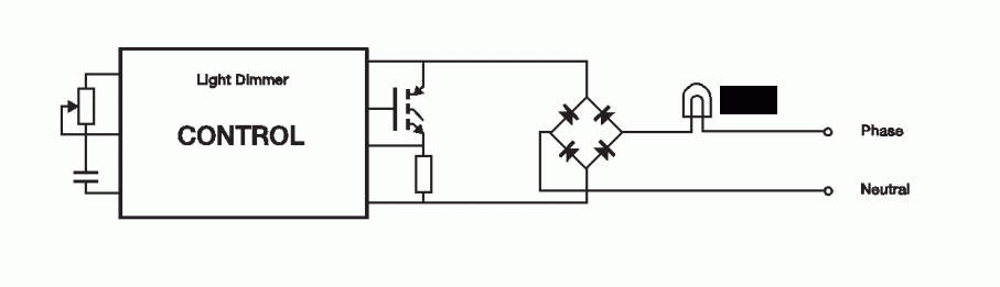

Ако ползваш MOSFET можеш и обратно да процедираш - пускаш транзистора в нулата и гасиш след да речем 1ms, 2ms, 5ms, 10ms. След това може да го оставиш пуснат.
Ето една идея за 220V
http://notes.ump.edu.my/fkee/e-Magazine ... 04ch05.pdf
Тук дори са подходили още по-добре - товара е преди греца, а транзистора окъсява изхода на греца. По този начин може да ползваш по-маломощни диоди, тъй като всеки транзистор ще си има собствени диоди.
Търси в гугъл "MOSFET dimmer" - ще видиш някои схеми :idea:
Clipboard02.gif [ 10.12 KiB | Прегледано 3022 пъти ]
