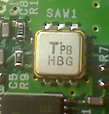

Търся инфо за това чудо на техниката. :roll:
С 12 извода е като 10 са свързани към маса, един вход и един изход.

ами повечето филтри имат един вход и един изход, които са спрямо маса 8)
но да знеш, че има и SAW резонатори. това си прилича на филтър, вероятно изходен?
какво те интересува?
конкретно тези буквички не ми говорят нищо, трябва сериозно да се нуждаеш от инфо, за да си струва ровенето.
Нед Дек 20, 2009 2:03 pm
Това pBHBG като някакъв протеин ми излиза :)
Ако просто се чудиш за к'во може да го ползваш: това си е точен филтър за междинна честота обикновено. Важно е съгласуването на входа и изхода - виж на платката какви са му резисторите. За честотата и ширината на лентата съдиш по машинарията в кято е шляпнат.

Със сигурност е резонатор.
Това е от дистанционно работи на 433,92Мхз. Изтървано е няколко пъти и след последния спря да работи... :roll: :?
Чипа който е в дистанционното подава необходимите сигнали, които стигат до въпросния ПАВ. След него има един транзистор и антена. Там всичко е здраво. :wink:
Въпроса е ако може да се намери инфо от някъде да не се окаже, че освен ПАВ има и нещо друго вътре.
За сега съм намислил да пробвам с един такъв http://home.comet.bg/datasheets/Quartz&ceramic%20resonators/SAW433.92%20MHz%20SMD%20SM-2.pdf
:wink:
Нед Дек 20, 2009 3:37 pm
Мии Тишо, ПАВ са електрически непроводими. Освен това не виждам захранване за да прави и друго. Малко се вижда на картинката и според твойте думи стигам до извода, че чипът изкарва EDIT: xxxМХц които се филтрират от ПАВа за само 433МХц и се подават на усилвател на мощност. Значи или чипът не изкарва нищо или можеш да замениш ПАВа с мостче.
Остава и 3ти вариант: ПАВа да е резонатор който прави честотна модулация (знае ли човек) обаче тогава генерациите трябва да се спират когато не са необходими и т.н. Що не изкараш схемичката на транзистора, или що по-скоро не се заядеш с чипа?

Bongo, в схемите дето съм си играл с тях, пав-а е елемента който задава честотата на излъчване. Чипа подава нискочестотен сигнал (1-2 kHz) и от там с ПАВ, ВЧ транзистор и малко R и C, става елементарен АМ излъчвател. Демек третия вариант който предлагаш :)

Тишо, дай по-хубава картинка че ми стана интересно! Да се вижда повече, де и какви са резисторите. Или к'ъв е чипът и схемичка на транзистора.

Свалих схемата на чудото.
Прави ми впечатление странното свързване на ПАВ-а?
Ако е ПАВ резонатор би трябвало да е от базата на транзистора към маса... :?
Импулсите от интегралната схема са със сравнително ниска честота(ще ги премеря утре - осцилоскопа ми е в офиса), което значи че в чипа едва ли има PLL или някаква друга схема за да изкара 433.92Мхз. за да бъде това чудо ПАВ филтър...

прав си - така вързан трябва да е филтър. обикновено се връзва след усилвателя на мощност, но и там ще върши същата работа. ако е нещо друго (генератор примерно) трябва да има захранване.
какъв е чипа преди него?
с осцилоскоп не знам дали ще видиш ВЧ състваката или само НЧ обвивка (при АМ).
най-добре го бодни на някой спектрален анализатор - хем е достатъчно чувствителен, хем ще видиш точната честота/модулация (ако е филтър).
за проба може да го замениш с малък кондензатор - ще пусне целия спектър, но ще стигне и до приемника.
поне ще разбереш дали е във филтъра проблема :roll:

И така свързан , ПАВ-а може да работи като честотно стабилизираш генератора, особено
когато модулацията е честотна, само че на левия край на пав-а обикновено има варикап. Входа
на резонатора е от към транзистора.
Само не съм сигурен в случая Ам ли е или ФМ, най вероятно ФМ, защото
влкючва и изключва кондензатор.
Нед Дек 20, 2009 8:39 pm
Мдаа, транзисторът е включен по най-добрата схема на генератор на Клап, ПАВа го играе резонатор. Явно не е обикновен ПАВ за да минава през него модулацията. А щом се е повредило от изтърване: прегледай спойките на по-тежките елементи (ако има такива) и следващите съмнителни са резонаторите. Моите съболезнования!
Edit: забравих да кажа, че схемата на изходното стъпало е произведение на изкуството. Мислех си, че в китайската ера никой не си спомня как се правят тези неща.

не мяза на генератор, сигурно чипа е някакъв ддс бъкан с паразитни сигнали, и с тоя филтър оправят нещата.

А бе zaphod-е, прегледай http://www.kn34pc.com/books/book-hr-tih ... atori.djvu на стр. 57 или стр. 136 и после приказвай.

бонго, ти вземи прегледай фигура 1.1 от книжката.
къде ти се привижда обратна връзка? транзистора си е прост усилвател

Как да не е генератор, ето ви една от многото подобни схеми,
кой ще ти слага ДДС в дистанционно:
самый маленький кварцеванный жучок
http://vrtp.ru/index.php?act=categories ... ticle=1208 :)
