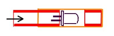

Напр. ако става дума за стандартните цилиндрични с леща отпред ми идва на ума изравняване на лещата и самоделка от тръбички тип "спринцовка" - на картинката която е малко кофти щото пробвах една програмка която се оказа за обработка на фотографии :)
А ако се изтарикатиш да го направиш като клещи...
Image1.jpg [ 7.82 KiB | Прегледано 2310 пъти ]
