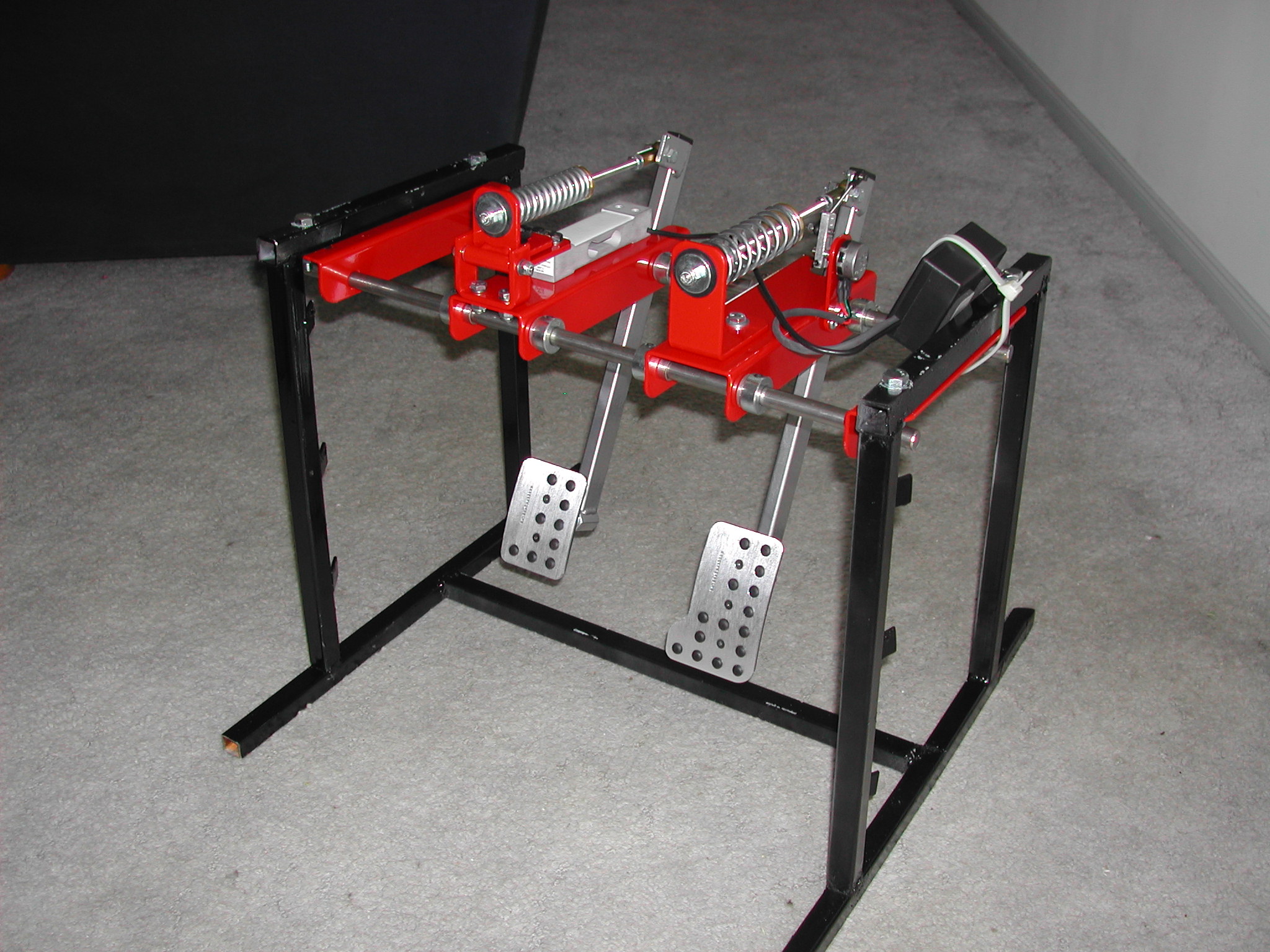

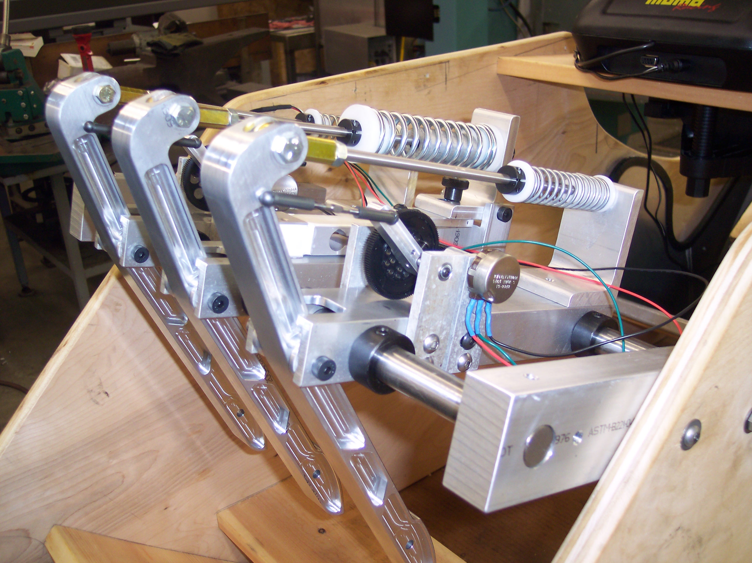

всеки педал с различен потенциометър
CST-pedal-setup-002.jpg [ 630.85 KiB | Прегледано 2547 пъти ]
100-3670.jpg [ 902.26 KiB | Прегледано 2546 пъти ]
