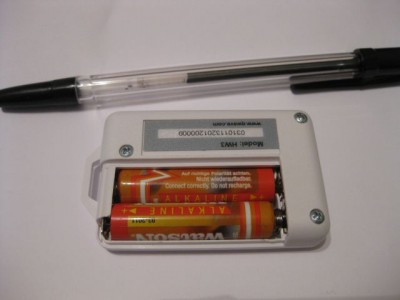

Търся кутийка подобна на тая от снимката. Да е за две батерии AAA и да е горе долу с такива габарити. Изрових всички познати ми фирми и няма и няма.
Тая дето имам в момента, идиотите я продават без пластини за батерията. Опита ми да и монтирам някакви стандартни (keystone) не дадоха задоволителен резултат, идват големшки, пада едно пилене, лепене, пипкава работа. :(
Някой не е ли срещал нещо такова? Или са някакви големи и ръбати или ако са малки са като за дистанционно за кола и са за 12V батерия. :(

Държа да е кутия, в остатъка незает от батериите има процесор, USB, Flash, аналогова част и захранване :)
Едвам го натъпках в тая кутия и се оказа, че не е стока :(

Прегледал съм Teko, Pactec, Bopla, OKW - никой не прави нещо подобно. Специално OKW имат само една която е за 2xAAA и тя е с размери поне 4 пъти по големи от тази :( Всички имат кутийчета с такива размери, но никой не му е стигнал акъла да сложи гнездо за батерии AAA. :( Или ако имат гнезда за AAA то те самите кутии са с големина, обезмисляща използването на AAA.
Отделно, че цените на OKW са все едно продават кутии от кевлар, а не най-обикновен ABS. Ама и на това съм съгласен...

Ми и тая комбинация нещо не ми се получава - не намирам достатъчно малка и "читава" кутийка, дето да събира платка със държач и да изглежда елегантно, а не дърводелско. А и пущината трябва да има отвор за лесна смяна на батериите, щото то общо взето това се прави честичко в конкретното приложение. А такива кутии просто няма.
Най-гадното е, че като видяха варианта с тая кутия и го харесаха :) И сега като се опитам да им пробутам ново в нещо по голямо или ръбаво и се цупят. Ама как да им обясня, че на мен ми отнема 1 човеко-час на кутия да изпиля и залепя пластините за батерията към тая недомислица.....
Бе засега явно ще пиля и ще псувам. Пък дано да заръчат повечко ще дам хляб на някой матричар....
