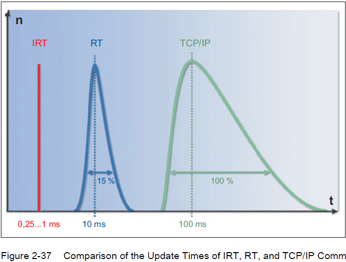

PROFINET е отворен стандарт за етернет мрежа поддържаща всички етернет протоколи и едновременно осъществяваща комуникация в реално време RT, и тактсинхронна коминикация IRT. Един вятърен генератор (става въпрос за мегаватовата класа) е комплексна система състояща се от механични, електротехнически и компоненти за контрол. Това са:
1. Ротора с перките прикрепени към хъба и съответната електрозадвижваща система за трите перки със съответните контролери (Pitch System)
2. Механична скоростна кутия (gearbox или заедно със останалите мех. компоненти drive train)
3. Генератор
4. Азимут система от паралелно свързани електрозадвижвания със съответните контролери (Yaw System)
5. Честотен преобразувател или конвертор както се казва (Power Converter System)
6. Трансформатор
Отделно има централен контролер и още един куп контролери за мониторинг, визуализация и управление на субсистемите. Всички са свързани в мрежа.
Намирам PROFINET за най-подходяща като мрежа. Има отворен развоен пакет от Сименс на базата на ERTEC специализиран контролер за синхронна етернет комуникация и АРМ946 процесор. Има отворен сорс SW пакет от сименс със eCos и eclipse. Един ERTEC200 с 2 порта струва около 10 евро. ERTEC400 е с 4 порта но е по-скъп.

Няма въпрос, щото просто това е тема а това не е ли форум, мене ме интересува дискусията добра ли е идеята с профинета?и благодаря за мненията.
Beckhoff отдавна са вече в бизнеса с автоматизацията на вятърни генератори и EtherCAT се е наложила вече при някои производители.
Siemеns проспаха последните години и сега искат да наваксат. Те заемат неворятния пазарен дял от 0% при автоматизацията на вятърни генератори. Даже Siemens Wind Power (предишната фирма Bonus в Дания, които Сименс купиха) не са със компоненти от Сименс. От друга страна Siemens са световен лидер в автоматизацията и бързо ще се поправят, но проблема е че са лидер в индустриалната и сградната автоматизация, а вятърните генератори са на полето или в морето т.е. не покриват темперетурния диапазон и другите селски и морски параметри като влажност и т.н., кофти. А иначе има специалисти при Сименс, но са много високо платени и в повечето случаи нерентабилни
Няма да се учудя и автомобилите да минат на Ethernet
Май по-подходящо е да се каже че PROFINET e PROFIBUS покрай TCP/IP
