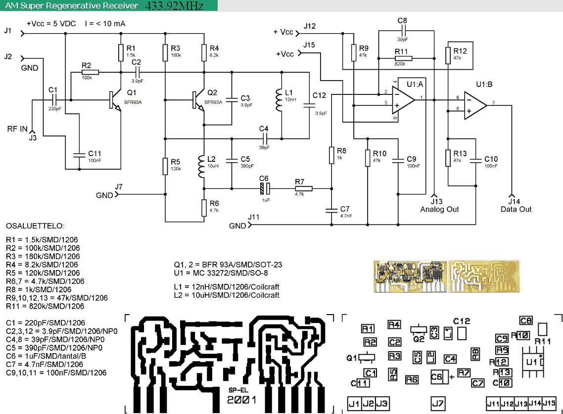

Да, тази схема съм я пробвал и бачка приемливо. Транзистора го сменям с BFG97, R3 го слагам 50-60 ома и става супер заглушител на дистанционни за коли :)
Пускам схема и на приемника който също съм пробвал и тръгва без много грижи :)
1520_RR10_433_.gif [ 60.91 KiB | Прегледано 3572 пъти ]

Това беше да (въпреки че това не е точно поста който търсих, но това е схемата). Мерси!
Ако някой я е правил какво разстояние на комуникация се постига приемайки че е прилично рутната платката?

Това на схемата е само приемник.

Схемичката изкопана от darkshy сякаш е правена да не работи или той е объркал нещо. Намери по-подходяща.
А за разстоянието виж за пример някой сходен готов модул.

bongo_x2 написа:
По-скоро е умишлено повредена. С1 не трябва да отива на маса а на колектора на Т1.
Пон Ное 01, 2010 3:18 pm
Мнения: 9136
Така изпълнена схемата работи на около 10-15 метра пряка видимост. С BFG-то над 100 метра - домързя ме да го пробвам на повече. Не съм RF-аджия и правя копи-пейст. Следващия път като правя, ще пробвам С1 до го дам към колектора да Т1.
А от приемника съм доволен - прави се лесно и тръгва с леко тримване на малкия дросел (ползвам от тия кометските 1 1/2 навивки с трим).
Между другото тая схема е от Elector Electronics и с тоя SAW поне няма проблеми с настройката на честотата.
Ама в комета отдавна нямат SAW резонатори.
