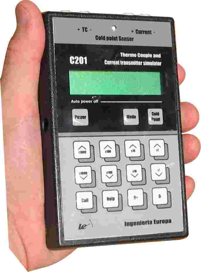

Намерих снимка на едно устройство, което разработвах преди няколко години.
Кутийката е ТЕКО, а лицевото фолио и клавиатурата съм ги правил по технологията с 0.5мм печатна платка + пуканки и избомбено фолио.
На задната страна на платката на клавиатурата е запоен куплунг, който директно се щраква към куплунга на платката в кутията.
Дисплея е 2х16.
Calibrator1.jpg [ 23.13 KiB | Прегледано 2460 пъти ]
