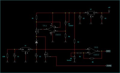

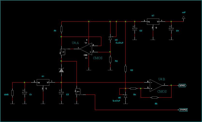

Нахвърлих набързо една схема на аналоговата част на уреда.
Реших да не прекъсвам зарядния ток на кондензатора, а да го отклонявам.
Чудих се, дали да използвам интегрален генератор на ток (Нешанъл имат такива), но реших да го направя с транзистор и ОУ. Стабилността мисля да я постигна с по-голямото (2.5V) опорно за токовия генератор.
Какви кусури има схемата и какво можем да подобрим по нея?

Шотки диода съм го обърнал :)

Малко ти е мътната картинката пък и трябва да се внимава някой елемент да не отиде в ненормален режим.
Аз обаче виждам явен бъг в U4B - що ти е да се белосваш с аналогов хистерезис или и там си объркал посоките?
Това с отклоняването на тока може да е за добро - постоянна консумация.

С отклоняване на тока се прави. Но хистерезис на ОУ не ти трябва - ти и без друго ще го семплираш периодично и няма начин да получиш логическо ниво 0.5, евентуален шум около момента на превключването също не е страшен. Не си написал стойностите и типа на елементите, това има значение. Вместо MOSFET и на двете места можеш да сложиш BJP транзистори - напр BC547, BC557. Базовият ток на транзистора е генератора на ток ще е практичести постоянен и няма да ти доведе до сериозна грешка. За справка - виж характеристиките на транзистора.
Шотки диод не е добре да се ползва, защото има обратен ток, по-голям от собствената консумация на LDO. Сложи обикновен силициев, напр. 1N4148.
