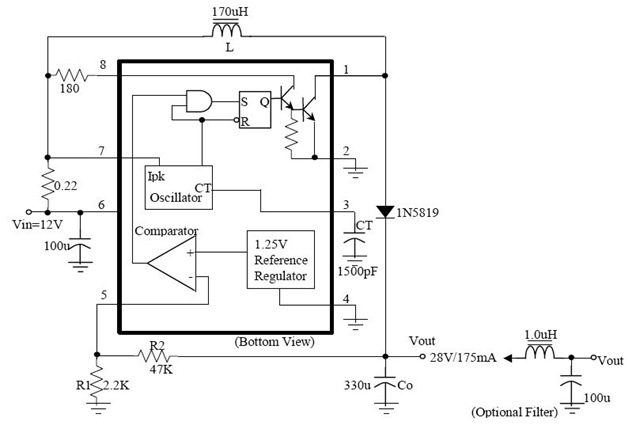

MC34063A Step-UP Converter:
mc34063a-step-up-converter-schematic.jpg [ 43.03 KiB | Прегледано 1678 пъти ]

Мнения: 3753
relsys, това знаеш ли кога ще тръгне на 4 волта?

Мнения: 1680
bateAz написа:
В интерес на истината незнам, аз съм го пускал на 5 волта, но в пдф-а пише от 3 волта....
Сря Яну 12, 2011 11:37 am
Регистриран на: Съб Ное 13, 2010 11:29 am
Мнения: 48
Местоположение: добрич
relsys написа:
Момчета с тая схемичка ми е направена батерията на лаптопа и аз се учудих че е конвертор ама кави ги втрши в лаптопа 8O
Сря Яну 12, 2011 11:41 am
Мнения: 712
В интерес на истината, тази схемичка си работи над 3,5в без проблем! :)
Сря Яну 12, 2011 12:00 pm
Мнения: 3753
fan написа:
Е добре де, може ... :?
