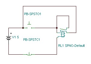

Е те тва не моа го разбера. Та това си е най обикновенна бинарна логика.
Нормално отворения контакт на релето се ползва за да се самоблокира.
Ето още една насока.

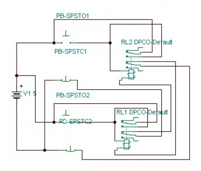

Това дето съм го нарисувал е принципно и примерно само за едната посока. НЗ бутона ти е крайния за дадената посока. НО бутона е за пуск в тази посока. Това ти решава проблема да не продулжи в нея посока. Единия от двата края на бобината се прекарва допълнително през НЗ контакт на другото реле за да не се получава тръгване в двете посоки едновременно :)
Сега, тя твойта ситуация е малко по-сложничка, поради факта че имаш два мотора и два отделни механизъма(предполагам), ама и там като се помисли може да се направи.
Ето ти и връзването с две релета и две посоки.

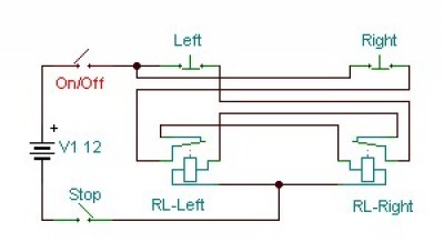

То просто ама не за хора за които думата "печка" крие някаква мистика а реленцата предимно се цъкат с MCU-та :)
Тъкмо бях почнал да уча колегата на Булева алгебра - задачката бе идеална. Ама вече почнахме да работим за идващия сезон...
Просто сглобих едно тригерче ама с реленца:
Ако двигателите се шашкат от бързото превключване след релетата се поставят времезакъснителни при включване (може и с RC група).
Горните Left-Right са крайните изключватели
Stop е просто авариен изключвател тип "гъба" - задължителен е...

Сря Мар 02, 2011 8:53 pm
Е те на това му викам генератор на случайни числа 8O
Сря Мар 02, 2011 9:27 pm
Ъхъ! Ама само при включване на тока - в коя посока ще поеме. При тригерите е така :)
За сметка на това няма вероятност да поеме в грешна посока ако е в крайно положение.
