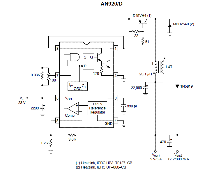

Чудя се дали да не ползвам нещо от сорта на показаното на картинката.
Изолирания изход да го пусна с малко по-високо напрежение и след това с линеен стабилизатор.
Но имам спомени, че MC34063 нещо беше оплювана в една по-стара тема, та да нямам главоболия?

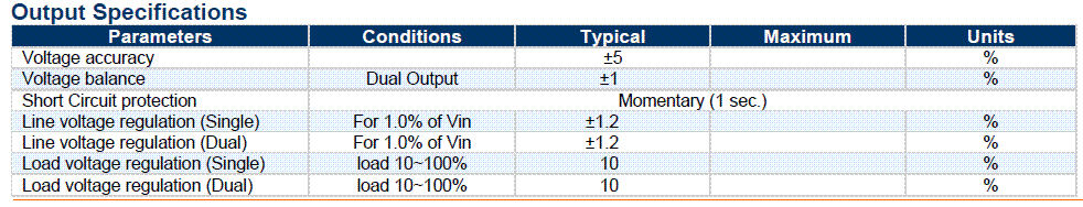

bateAz написа:
На такива DC/DC обикновено им искат да работят с не по-малко от 10% натоварване, някои даже искат 20%. Ползвал съм ги с един ценер паралелно на изхода и дребен резистор последователно на входа.
Извинявайте за оф-топика...
Съдейки от datasheet-а - излиза, че ако входното напрежение се променя с 1% - изходното се променя с 1.2%.
Доста странна ситуация!
