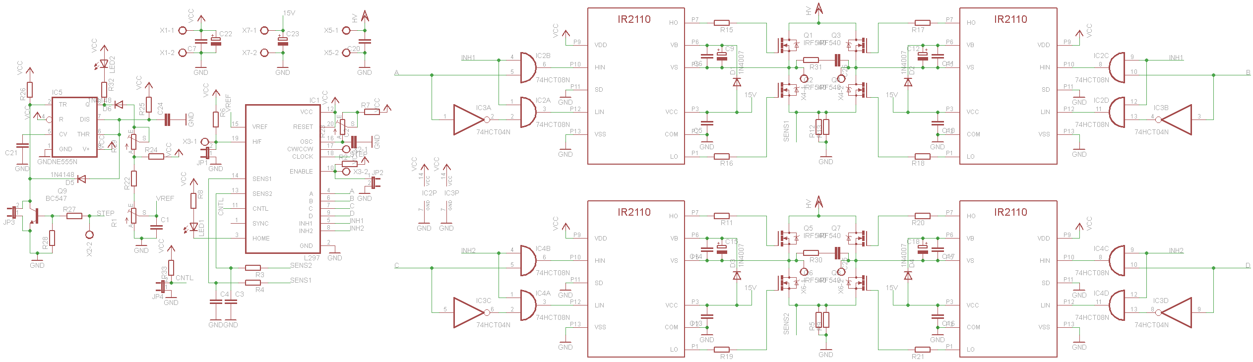

Тази схема харесва ли ти?
Виж A3986+мосфети, с нея може да се получи добър драйвер за 5 А биполярен, или
с L6203 до 4А, едва ли ще ти трябва по-голям ток.
Chopper.rar [58.15 KiB]
Е ... нищо не може да се иска повече, има си всичко необходимо.
Много благодаря.

Тази схема не можеш ли да я метнеш в някакъв друг формат - pdf или jpg например, че SCH не мога да го отворя в момента?

за LineBG
chopper.png [ 48.59 KiB | Прегледано 4087 пъти ]
