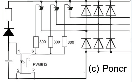

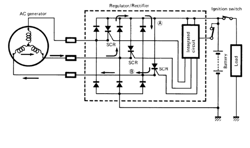

Схемата или нейно подобие която възнамерявам да се ползва в следната :
Оригинална схема от производителя предсталява нещо подобно.

Нали си имаше тема за същото?
Тия схеми от къде ги извади, изобщо нямат логика в тях?
Защо в сехемите ти има и диоди и тиристори, а на горната в горния клон даже са свързани на обратно?
Това с късото е малко афиф работа и го зарежи, изобщо не е ясно какво ще стане и най вероятно ще опечеш генератора.
Трябват ти 3 тиода и 3 тиристора ако ще е регулране с PWM, и най добре сложи тиристорите в долния клон от към минус за да може по лесно и схемата да се реализира, няма та ти трябват и оптрони :!:

Точно този принцип се използа при регулаторите на мотоциклети с трифазен генератор - окъсяване на статорната намотка. Късото съединение на синхронен генератор не е авариен режим за самия него.

Първата схема е на производителя на мотоциклета.Втората е от руски сайт. Принципа на работа е следният : Генератора се зарежда през мостовата схема и когато напрежението се качи над определена стойност се окъсяват намотките на генератора. Така го прявят просто. Да наистина бях пуснал тамата ведъж , но се се получи желаният резултат (това беше преди няколко месеца).Сега предишната ми тема беше отностно схемата с мос транзистори и нейната функционалност . В момента търся мощни висикочестотни диоди . Токовият контур както се вижда на първата схема се затваря през едно от рамената на моста.

Какъв ти е проблема да го направиш с прекъсване на веригата наместо да окъсяваш намотките и да имаш повредени части накрая?
Със тиристори най лесно става, достатъчно високочестотни са, колко му е честотата на генератора, на генератор за кола е по висока?
