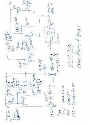

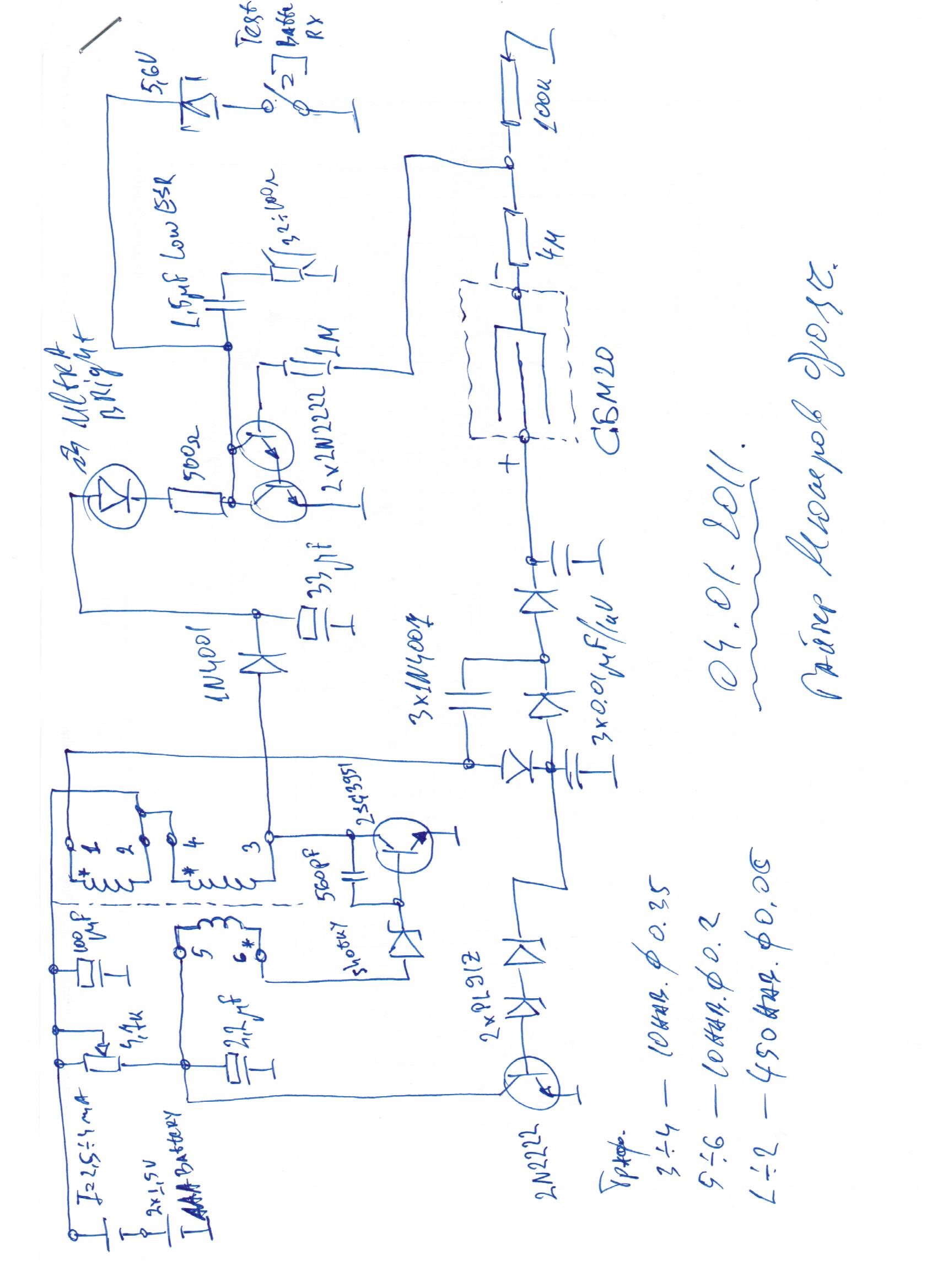

В последствие реших да упростя у-вото максимално, което значи да няма и дисплей, някакси като се замислих няма какво толкова да показва този дисплей, пък и за какво ти е екрана като чуеш пуканката да пука просто бегай от там и това е .... прилагам файнал релийза на схемата мисля че няма какво толкова да се обяснява по нея, всички елементи не са специално подбирани, просто ми бяха налични , сърцевината на трафчето е феритна, не съм много сигурен само за броя на намотките на намотка 3-4, навивал съм го преди доста време пак за гайгеров брояч който не се осъществи поради липса на йонна камера.

Неможах да се стърпя при вида на схемата, Много е готин софтуера с който е чертана. :supz: Много яко изглежда в 2011 година.
Ей с тия компютри забравихме как се пише на ръка вече.

bobyper написа:
Ако щеш вярвай доста се замислих дали така да я постна, но като знам кога ще ми остане време да я направя на компютър .... направо пиши че съм я забравил тая схема и няма да види свят никога, някой ден ако ме загризе съвестта ще я пречартая!
