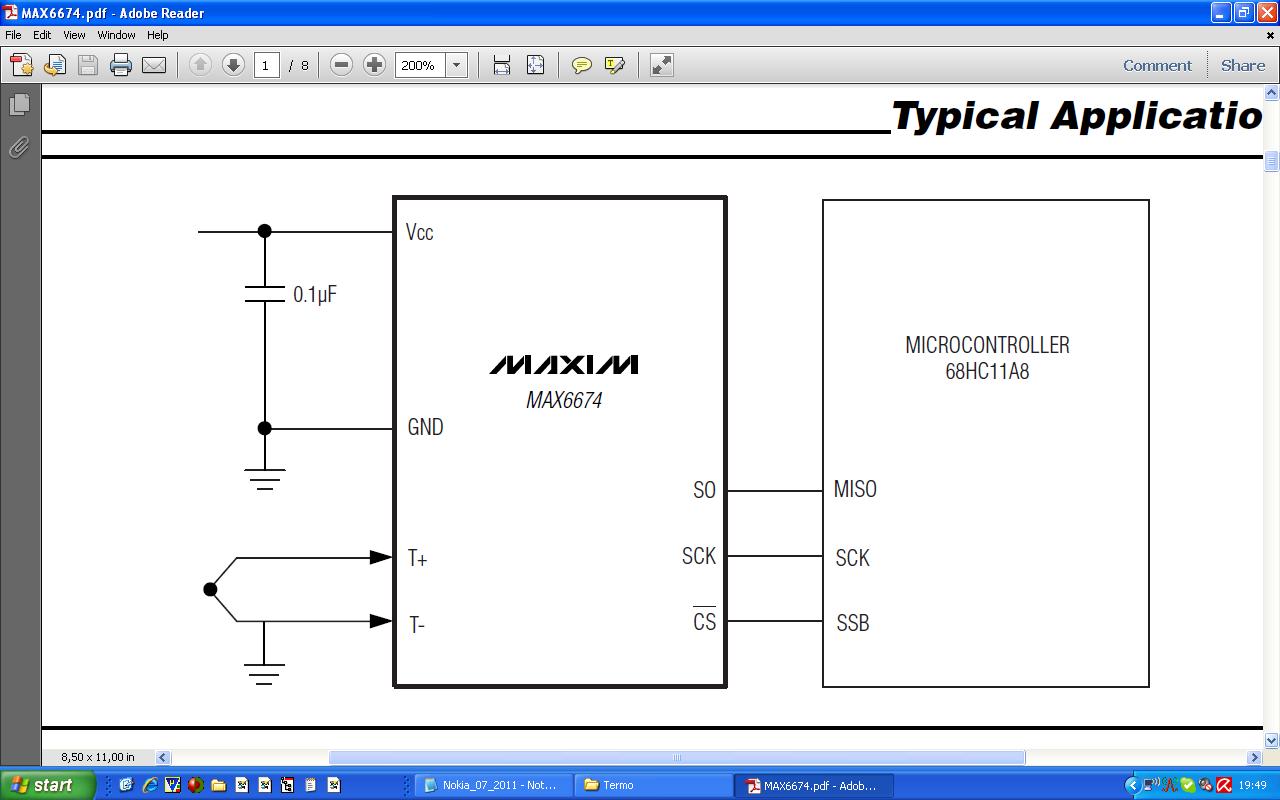

Имам да меря 8 температури с термодвойки , чуденката е как да подходя. Max6674 , ако навържа 8 парчета , дали няма да си пречат една на друга(FeCo ще имат връзка по желязото дето мерят). Или да направя 1 канал с Max-a (хем и по ефтино) , и да сложа мултиплексор на входа (4066 , 4051 ) , с който да превключвам термодвойките (няма проблем с бързодействието)

Не смятам че ще си пречат - макар че трябва да се пробва. От друга страна пък не знам мултиплексера ще може ли толкова точно да преточи няколкото миливолта от термодвойките.
За съжаление този ми проект така и не стигна до реализация - само че аз мислех да ползвам NiCr и Max6675 :)

Мултиплексорите (дори и най-елементарните като 4051 и 4066) нямат проблем да превключват и микроволти, стига през тях да не тече ток. В този случай съпротивлението на канала им във включено състояние не оказва влияние на точността и не променя нивото на изходния сигнал. (като няма ток - няма и пад върху ключа - независимо какво е вътрешното му съпротивление).
Т.е. при спазване на горното изискване - проблеми с мултиплексорите нямаш.

Има мултиплексори с много ниско съпротивление на канала, по-малко от 1 ом - съизмеримо с това на жиците. Виж примерно ADG804. Друг вариант е да си "сглобиш" мултиплексор от CMOS аналогови ключове - при тях има по-голям избор. Напоследък все работя с микроволти и наноампери и точно с мултиплексорите нямам никакви грижи.
