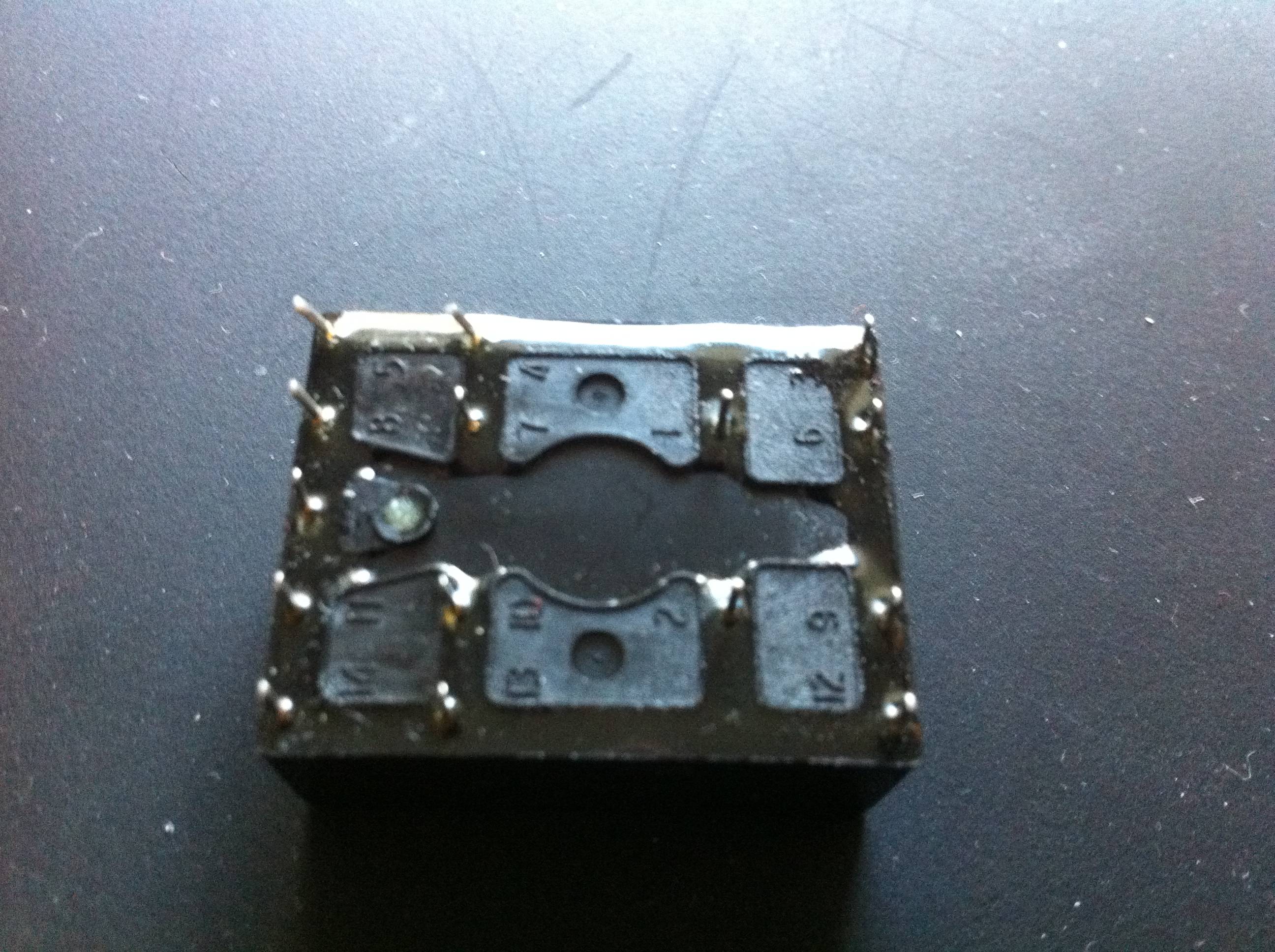

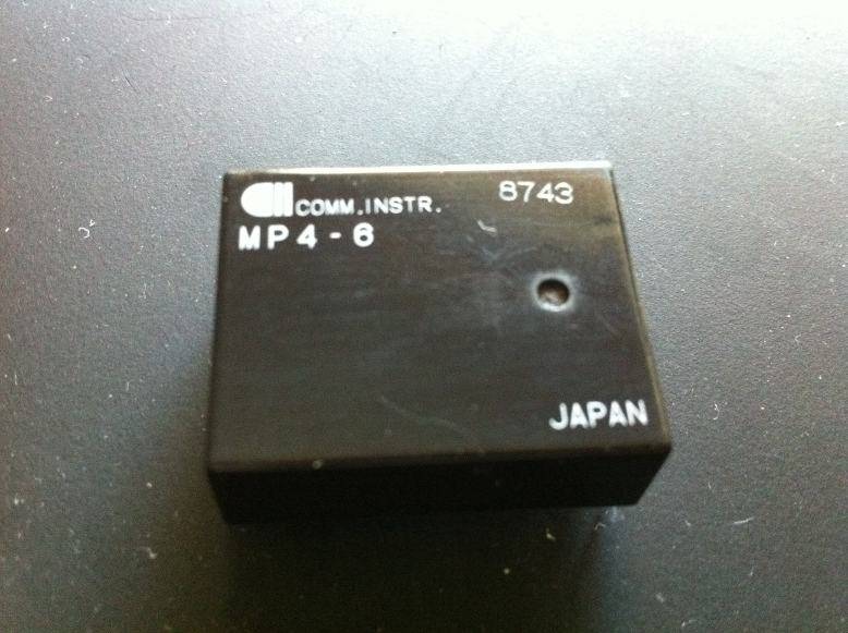

Някой да е виждал подобно нещо? Гугъла не казва нищо, нито за COMM.INSTR. JAPAN, нито за MP4-6
bottom.JPG [ 656.7 KiB | Прегледано 1865 пъти ]
top.JPG [ 58.52 KiB | Прегледано 1865 пъти ]

Според мен е захранване, ама може и да греша, но какво точно ебеп ли мама му, но пък като гледам какво ми показва гугъла може и друго да е, ето
http://www.procureinc.com/showParts.php/1033
Предполагам това е фирмата, ако се не лъжа логото на тоя чарк е точно CII, не съм зачитал че нямам време, успех с ровенето, то тайковските фирми са безкрайни, някои почти неоткриваеми.

Това колко е голямо? От снимката не става съвсем ясно.
Виждал съм подобни блокчета по платките на ЦПУ FANUC 5 (ЗИТ 500) - интерфейс за цифровите входове на контролера. Имаше и в подобен корпус и с друго предназначение, но не помня вече за какво точно...

Според мен може да е реле. Пробвай да измериш колко е R между пинове 1 и 2.
И наистина, колко е голямо това? От снимката само без никакви референции не става ясно

30mm x 23mm, ще измеря после между пиновете.
нещата наклоняват към реле, защотот е монолитен блок само отвън - при леко раклащане вътрешностите издават характерен звук като от котва на реле

Да имаш приятел в някой рентгенов кабинет? На старта работа (рентгенова техника) редовно тествахме така дали е прецакано реле в някой монолитен блок - оп на скопията и готовооо, светва като слънце :D Ако не друго поне ще придобиеш представа какво има в тоя корпус.
