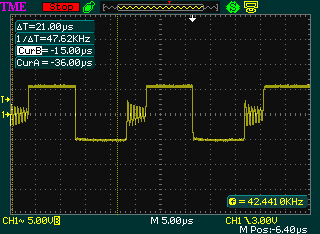

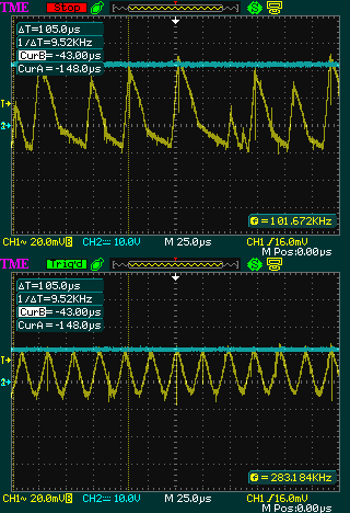

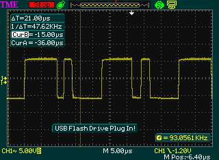

Работи гадината с шотки... Не съм обърнал внимание че е на AC режим канала (не ми се запоява пак другия диод) и затова на нулата не може да се вярва, но ADS00005.png е напрежението емитер-колектор. ADS00007.png пък е същата графика със шотки диода.
За греене - не грее изобщо (освен резистора дето ползвам за товар :)), дори при 450 мА, но при 22-23 волта пулсациите са двойно повече отколкото при 12-13 - ADS00009-10.png (при 230 мА).
И сега за тока - на всеки е ясно че при buck регулатор входния ток е по-малък от изходния. При ~230 мА на изхода имам 120 mA на входа при около близо 12.4 волта - 1.488W вх, 1.1178 изх ... 0.75% кпд ... не е кой знае какво, но е по-добре от линеен регулатор. Трябва да опитам различни честоти и индуктивности. Може би ще понесе 150 pF за Ct
