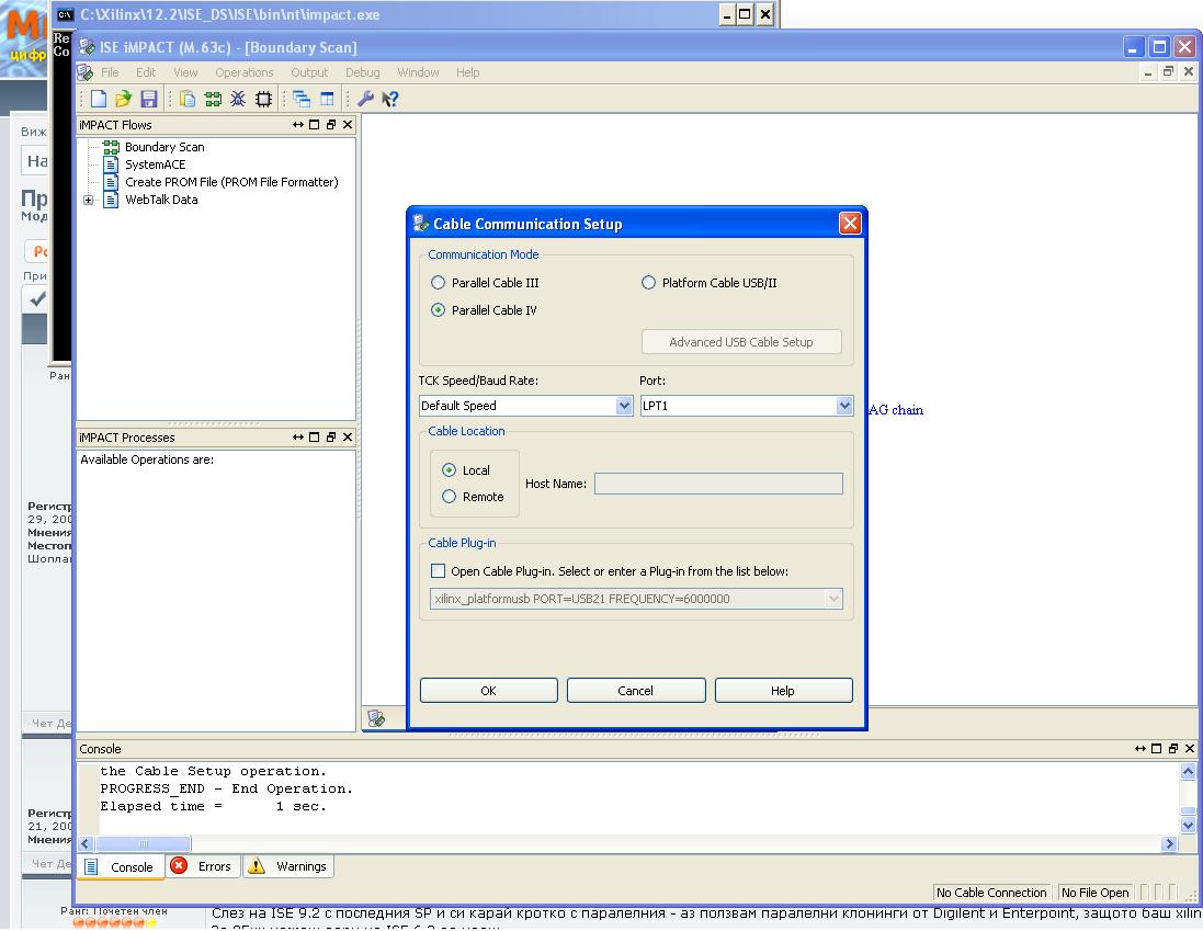

1. Сглобих един Parallel cabel III , но в последствие видях, че от версия 10.1 на iMpact не се поддържа.
Незнам къде го прочете това, но аз и с 12.2 програмирам CPLD-та с паралелния кабел. :D :mrgreen:
Paralel_cable.JPG [ 115.44 KiB | Прегледано 2098 пъти ]

И мен силно ме съмнява да са резнали поддръжката на паралелните в новите версии на ISE-то, по-скоро е проблем с драйвери/ОС. Но съветът ми за 9.2 или 6.3 си остава, особено за 95xx.

Паралелен кабел (схемата е същата като в пдф-а който си дал) си сглобих още по времето когато Xilinx изкараха webpack 6. :-)
Пдф-а който пускаш не съм го чел, Просто като ми потрябва да програмирам CPLD-та си ги програмирам с него. В момента съм ISE 12.2 и продължавам да работя с същия кабел.
Не ги знам какво са спирали като поддръжка, но в Impact-a инсталиран заедно с 12.2 си има Parallel cable III, като програматор и на всичкото отгоре работи. :mrgreen:
