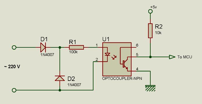

Ето ти решение. Това съм го правил и работи. Предполагам си наясно с мерките за безопасност.
opto_220.JPG [ 17.73 KiB | Прегледано 2848 пъти ]

100-те кила бих ги сложил отляво на хоризонталния диод все пак (макар че и така
ще работи).

Това ще цъка с 50 Hz :)
Значи търси из интернет как се смята RC захранване - кондензатор(високоволтов), съпротивление, ценер, електролитен кондензатор и чак тогава оптрона - така оптрона ще светне малко след като се включи захранването и няма да цъка. Ще се изключи секунда-две след отпадане на захраването (като се източи електролита). Има оптрони с шмит тригер на изхода - те поддържат стабилно ниво на изхода, независимо какво е на входа. Не виждам за какво ти е сертификат за такова нещо - всеки един оптрон има минимум 1000V изолация между входа и изхода ...

tgi написа:
ще работи).
Оптрон с 2 успоредни насрещно свързани светодиода е още по-фешън...

Дори и така да е без да го позаглади малко пак ще пулсира изхода. А това което казвам съм го правил за следене на един контролер който вади само фаза като сигнали дали работи и дали е в авария. Това може да се реши софтуерно ако следиш дали има или няма импулси ама си е software overhead без никакъв смисъл.

А D2 за к'ъв е сложен?
Тя филтрацията и във вторичната става а без шмитер винаги ще си изтормозиш софтуера.

Падежа върху светодиода в оптрона е същия, като на Д1, когато е на обратно. Май не ме бива да обяснявам. :) Д2 щунтира светодиода и обратното напрежение върху него е само около 0,7 волта.

tgi написа:
ще работи).
Cekins написа:
Е той има предвид, че е по-елегантно без двата външни диода тогава де. И говори
само за фешън, ясно, че функционалността е същата.
А за да не бръмчи към CMOS вход на някакво MCU (ако толкова няма кой софтуерно
да се справи с бръмчежа, което би било нормалното решение) едно 10-ина/100 кила
и 10-ина uF ще решат въпроса.

Ако ще се пуска светодиод просто за индикация, става и само с D1 и R1=68k. D2 го слагам за да се хване и втората полувълна и малко от малко да се намали ефекта, за които Cekins говори.

D2 няма да намали ефекта от бръмчене изобщо. Но без него LED-ът гарантирано ще
изгори веднага.

Не гори бе, пробвано е :D
