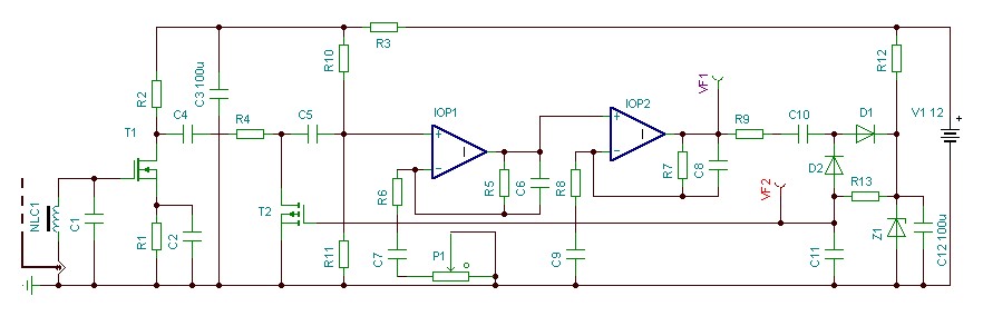

Какъв RF на 62.5 килохерца те гони?
Схемата ти въобще не може да даде пропорционален сигнал,само като се погледне изхода и работата е ясна.
То и усилвателната част е малко странна,ама там трябва повечко да се мисли преди да се даде мнение. Но като цяло и тя не е цвете,никаква идея за температурна компенсация например не виждам.
Абе цялата ти концепция не е добра.
Вземи го разкарай това нещо изцяло и го дизайнвай на 2 операционни усилвателя.

Може би трябва да го налепиш на една макетка и да разбереш защо няма да работи. Така се учи човек. Или почвай пълен редизайн с 2 операционни усилвателя. При операционните усилватели поне няма да мислиш за температурната компенсация. А и теоретичната част за операционните усилватели може да я препрочетеш за няколко часа.
Това което имаш на входа на схемата е добре първо да го запишеш с скоп. Да разбереш въобще как се движат сигналите. И така да предвидиш и какво се иска от схемичката която ще правиш. Така като гледам си тръгнал съвсем насляпо.
Такива прости схеми ако имаш апаратура е по удачно да се тестват направо. Налепящ си схемичката и на входа подаваш сигнала който си записал.
Може дори да се окаже че входния ти сигнал не е хич пропорционален на разстоянието,щото много неща зависят как физически е изпълнена цялата псотановка ;) Така че според мен записа на входящия сигнал ти е отправна точка.

kiiid, не се сърди ама схемичката наистина е повече от странна и дори да проработи ще е чудо да свърши това което искаш.
Дай нещо по-конвенционално че да не се белосваш! Препоръчвам ти линеен усилвател с детектор на изхода и обхванат от АРУ, изходният сигнал се взема от АРУ-то. Из старите касетофони дори има готови интегралки, надиш им само един транзистор на входа.
Навремето правих подобно в звуковия обхват и за най-лесно ползвах уокмен, замествах главата с търсачната бобина - това е да имаш идея за усилването де - 10к напр.

Не ми се иска да те отчайвам, но ми се струва, че схемата просто няма да работи. Причината е в последното стъпало , по-точно във връзката му с предходните стъпала. Не виждам как би могло да е в нормален ДЦ режим
Колкото до това:
"аналогов сигнал пропорционален на разстоянието - по-голямо разстояние от жицата - по-висок волтаж. "
Нещо не го разбирам. Значи, ако сме на безкрайно голямо разстояние от жицата, ще имаме и безкрайно високо напрежение?

Първо: разкарай тези транзистори с вградени резистори - даже и ти не знаеш защо си ги сложил...
Второ: спретнах набързо примерна схемичка без да гарантирам че няма груба грешка:
Ш*баните полеваци навремето бяха рядкост, сега рядко ги ползвам и имат толкова ралииични параметри. Но спокойно можеш да ги заместиш с к'вото ти хрумне.
Нямам възможност да си намеря едновремешните схеми за да приспособя нещо читаво, рисувах по древни спомени.
Изчислението е слооожно, за гранична честота на RC групите слагай поне 5 пъти разлика. Цялата история си е висша аналоговщина... Що не спретнеш предусилвател с линеен детектор с ОУ и после някой PIC-льо да му мисли?!
За моята схема: Т1 е предусилвателя (мноого специална схема) а Т2 го играе регулируемо съпротивление. Не гарантирам, че съм подбрал правилната проводимост но дори с биполярни идеята е същата. С P1 регулираш максималното усилване, т.е. да не мериш и шумове/паразити. VF1 е изход за слушалки (от ухото по-добро нема) а VF2 ти е прословутия аналогов DC изход. Дерзай и не се засягай на тема "Аналоговщина" да не ни пишат в "Хумор" на другите форуми :)
P.S.: Ако Т1 се претоварва при близки разстояния трябва да пренесеш АРУ-то с сорса му - друга свирка...
