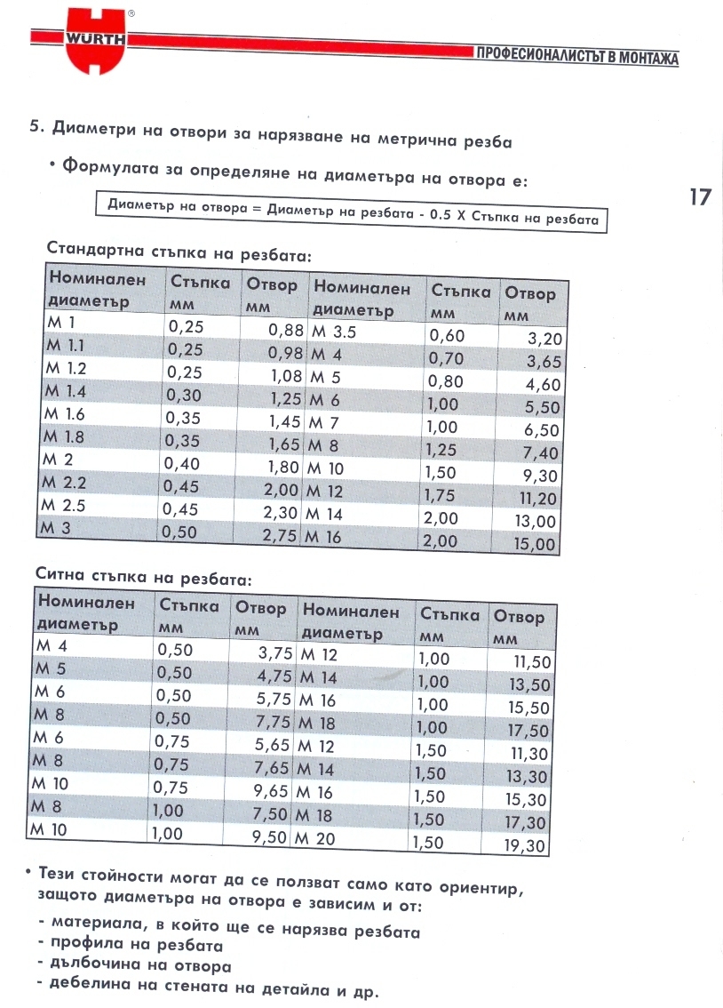

Хвърлете едно око на картинката.
Възможно ли е това да е вярно?
Ако е така, значи цял живот съм бил в заблуда.
scan0001.jpg [ 508.99 KiB | Прегледано 3427 пъти ]

Искаш да кажеш, че не си знаел, че за нарязване на вътрешна резба отворът трябва да е по-малък от размера на резбата?
Сря Сеп 07, 2011 11:21 am
Мнения: 2294
Мнение Re: Отвори - резби!
Да, така е - таблиците трабва са са верни. Отдолу на табличките и без това са написали, че тези рамери не са панацея, а зависят и от доста други фактори. Аз не ги помня, а за М3-10 ги смятам по формулата 0.8*М. Което не е вярно - винаги се получават по-малки резултати от необходимото. Като се прибави обаче биенето на свредлото, действителният размер на отвора става по-голям. За резби в неръждавейка , предпочитам все пак отворът да е малко по-голям от моите сметки. Много е жилава пущината. :cry:

Искате да кажете, че за резба M3 например - отвора трябва да е ф2.75мм!!!

Ще го обясня като на дете. Ако вземеш една цилиндрична пръчка с диаметър 3мм и пробиеш някъде другаде дупка 3 мм ще влезе ли? - Да.
А сега ако нарежеш на пръчката външна резба, а в дупката вътрешна резба, ще се навиват ли или просто пак ще си влизат ?????

това не знам от къде го имам, но пише БДС
Rezbi.pdf [53.56 KiB]
347 пъти
Сря Сеп 07, 2011 12:20 pm
Мнения: 1301
И на мене нещо ме съмнява тая таблица... няма как отвора за М3 да е 2.75... Не че няма да се навие, но на второто стягане и отвора ще остане без резбата...
Сря Сеп 07, 2011 12:23 pm
Мнения: 2294
БДС си е БДС. :)
Май там е истината.

Koleto написа:
И аз първоначално се подведох като теб и бях почнал да пише хвалебствено мнение за създателя на таблицата. :D
Стандартните резби са в горната таблица. Долната е за някаква "ситна стъпка".

zaprqn написа:
За неразбралите уточнявам:
Посочените диаметри са много по-ГОЛЕМИ от тези, с които аз винаги съм работил.
Например за М3 отвора трябва да е ф2.4-ф2.5. (според мен).
И всичко това нямаше да ми направи впечатление ако не беше писано от "професионалистите в монтажа" :o

На повечето шублери отзад има една табличка с резба/ отвор.
Аз знам това правило- диаметъра на отвора = (диаметъра на резбата - стъпката на резбата)
наример за М3 - отворът трябва да е 3- 0,5= 2,5 мм.
Аз не мисля, че съм се подвел... Над горната таблица пише "Стандартна стъпка на резбата" и като такава за М3 е правилно посочена, че е 0,5мм... Но до тук с правилните неща защото диаметъра на отвора е даден 2,75, което не е правилно... И аз мисля, че повече от 2,5 мм не трябва да е... Табличката на Каспаров е правилната...

Кви 2.75 за М3 бе, баси таблицата. Нали винтът ще влиза като хайдук
в празна къща. 2.4, 2.5 все е ОК. Ако е свястно заточена бургията няма
да разбие повече от пет стотни, най-много десета за толкова тънка бургия.
По 0.85 (или 0.8) да умножава човек може когато става дума за "стандартните"
стъпки, които отдавна не помня. Нарязал съм сума ти резби на струга и имах
едно от тия зелени картончета с таблици на тях та беше лесно да погледне
човек и да не смята, може би затова не помня. Имаше и правило според
стъпката на резбата но не го помня, май не беше толкова просто колкото
dan казва ама не помня та може и да беше.

това си е цяла глава в машинните елементи и точният отговор на въпроса е не е прост:
- за основните параметри на системата винт/гайка http://www.complexdoc.ru/ntdpdf/550414/osnovnye_normy_vzaimozamenyaemosti_rezba_metricheskaya_profil.pdf
- за допуските в системата http://www.complexdoc.ru/ntdpdf/481773/osnovnye_normy_vzaimozamenyaemosti_rezba_metricheskaya_dopuski_posadki_s.pdf
- сдъвкана табличка http://www.complexdoc.ru/text/%D0%93%D0%9E%D0%A1%D0%A2%2024705-81
- за по-напреднали http://www.complexdoc.ru/text/%D0%93%D0%9E%D0%A1%D0%A2%2016093-2004
"числото" зависи от много параметри - точност, материал, брой зацепени навивки, брой на съединенията и още сигурно 100 параметъра.
които може би са важни, ако смятате титаниев винт за купето на бугати със стоност $150 бройката.
ако ще дупчите с дрелка и ще правите резбата с едностъпков инструмет, 0.8d или 0.85d обикновено е с достатъчна точност.
ако от резбовото съединение се очаква повече в някакво отношение - прегледайте табличките. или питайте 8)

Тъкмо щях да ви питам дали сте чували, че стандартният комплект за навиване на резба е от три метчика: от хлабав до истински. То зависи от материала, де, щото аз така си и карам с универсални ама ако трябва да туря болт във вала на ел. двигател например ходя да вземам инструментите на шефа.
