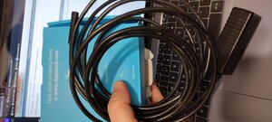

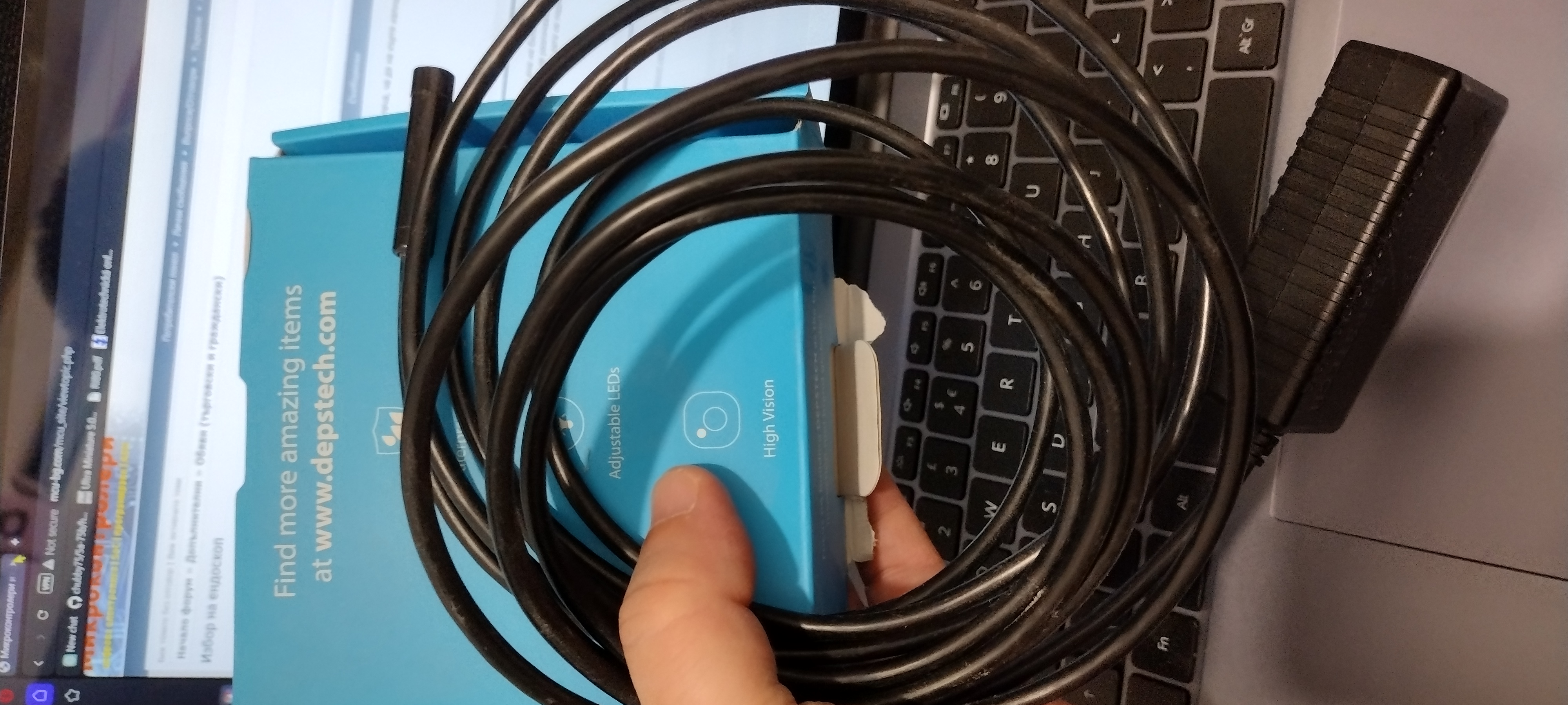

Ето го и моят, WiFi безжичен, проблемът е в батерията, напоследък държи само по 5 минути но може и да работи докато е на чарджър, ползвал съм го за доста неща, има и накрайници, както Тони спомена, има магнит за ловене на изпуснати болтове/гайки, куки за изтегляне на проводници, последно го ползвах това лято когато наех едни търтеи за изчистят улуците на покрива, с ендоскопа проверих каква работа са свършили, полезно нещо е.

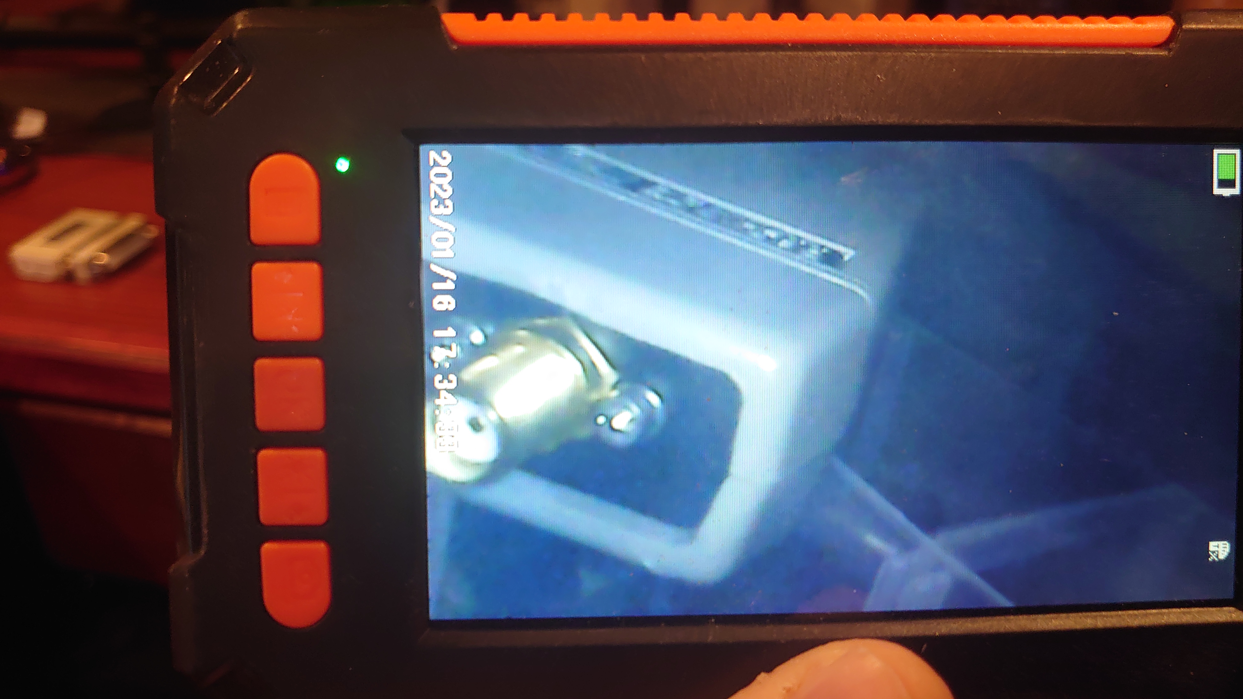

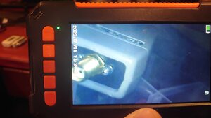

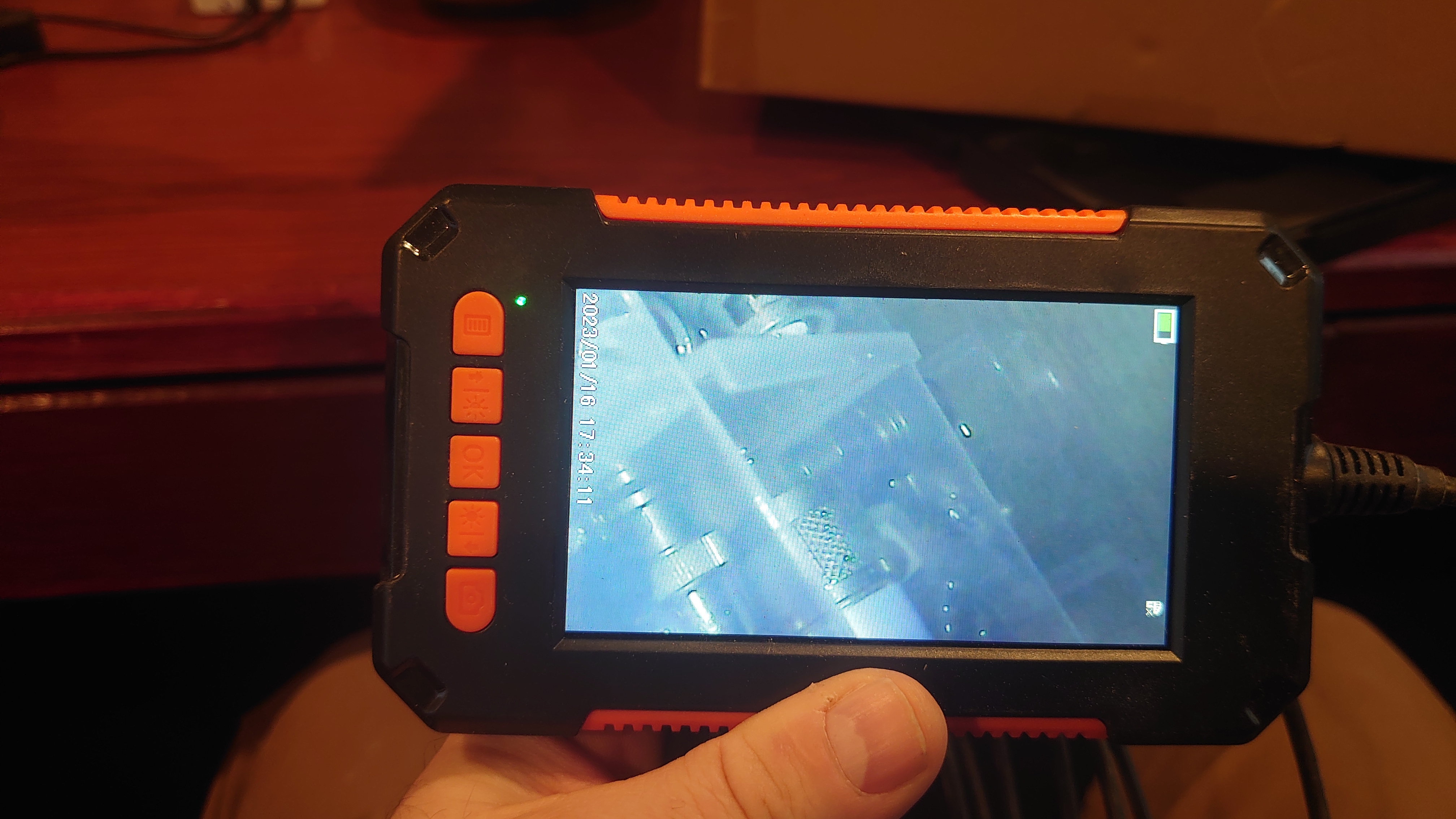

Значи всичко опира до чуствителността на камерата и обектива. Тая на екстеч не знам точно какъв обектив има но фокусира доста добре, докато това което взех за вкъщи .. ами някак не ми харесва. Те на как се вижда завряно в чекмеджето. Имам някъде снимки от инспекции правени с екстеча и определно е по-добре, ама не мога да ги намеря сега къде са :)
